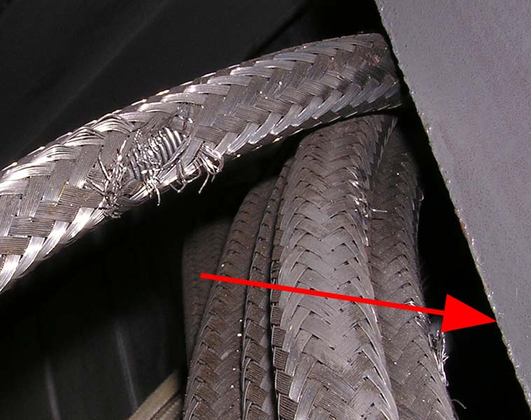

Просто покажу фото... На нем труба нерж, бронированная нерж оплеткой. Рассчитана от - 70 до +700, 70 атмосфер. По ней транспортируется гелий (инертный газ), 25 атм. макс.
А всего-то 10 лет терлась об место, показанное стрелкой. Дырка есть, ибо газ вышел. Дырка нехилая - где-то 12 - 15 отверстий диаметром 1 мм на протертых гофрах.
Вот так.
Все что постоянно гнется - рано или поздно сломается! :)

Мистер_Пэ
а зачем она тёрлась, что нармально закрипить и без контактно нельзя было? и что зто за труба если не секрет?

сансэй написал : а зачем она тёрлась, что нармально закрипить и без контактно нельзя было? и что зто за труба если не секрет?
Не значем, а почему? ;) Патамушта в России и русские люди собирали.
Труба эта - в холодильной установке, которая морозит -260 градусов цельсия... Правда с теплопроизводительностью 5 Вт :). Охлаждается усилитель шоб шумов не было... Сама труба - это какой-то гибкий гофрированный трубопровод для очень суровых условий и гадких жидкостей и газов внутри. Есть паспорта на них - реально рабочий диапазон температур от -70 до +700. И при этом она гнется!!! :) Правда и стоит она... Я даже не знаю сколько, знаю что новых нам никогда не купят - как в СССР закупился институт, так теперь на всю жисть.
В радиоастрономии работаю - сурьезные машины, военные разработки старосоветские... А все равно ломается.

Мистер_Пэ, 1. сломалось иза неправельного монтажа,2. -70 +700 70 давление , далеко не придел , если институту будет нужна труба кратно привышающяя эти характеристики дам ссылку, по мантажу можно обратится комне.

что самое смешное чтобы неслучилось того что на картинке всеголиш нужен был хомутик , и Мистер_Пэ
