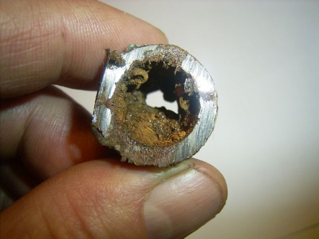

А нержавейка-таки не зарастает в отличии от обычной стали ? Обрезал недавно старую стальную разводку, 1/2" трубы заросли на 70-80% ! (потом фото покажу), но на удивление сохранилась стенка труб (трубы не менялись с 1969 г.- 38 лет!!). Видать наросты изнутри - это своего рода защита. Тройник 3/4", срезанный по одному из отводов, - вообще жесть! 5 мм-стенка нетронута коррозией ! и наростов внутри нет. Умели в СССР тройники делать, да и трубы. Из всей разводки - только 1 проблемное место, которое и подвигло на ремонт, - и понятно почему труба съедена коррозией в этом 1 (одном ! месте за 38 лет)- там по вертикальной трубе несколько лет стекала вода (через имеювшуюся ранее щель между ванной и стеной и накапливалась на входе в тройник).

Показываю срез стальной трубы 1/2" после 38 лет эксплуатации.
Peterjela написал : А нержавейка-таки не зарастает в отличии от обычной стали ?
Похоже народ не знает. Можно догадываться, что поскольку шероховатость внутренней поверхности у нержавейки наверняка поменьше, чем у обычной стали,- то и наростов будет поменьше. С другой стороны, только (ИМХО) Практика критерий Истины; почти уверен, что никто в мире еще не обрезал нержавейку (как, впрочем и МП и ПП :) ) после 38 лет эксплуатации. Соответственно, никто не видел доподлинно, что там нарастает (или совсем не нарастает)...
Тоже зарастает,но гораздо медленнее,т.к. сама не корродирует. Здесь очень помогут омагничиватели,они сильно тормозят отложение солей.
