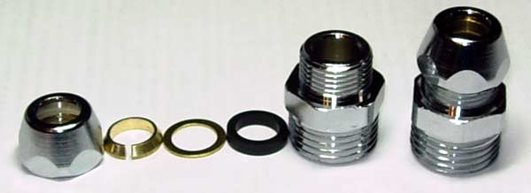

Вот, купил цанги от General Fittings. Потянет? Смущает то, что накидная гайка закручивается всего на 2.5 витка. Это нормально?

Marat написал : Потянет?
Потянет,это хорошие цанги.

А реально в смесителе который изначально продавался с гибкой подводкой ее заменить на такие вот медные? Они там по резьбе в корпусе самого смесителя взаимозаменяемые и вобще продаются ли отдельно? Или как можно сделать чтоб гибкую подводку в данном случае не использовать и не менять уже купленный смеситель?

Поменять можно,медная подводка отдельно продаётся.Но если кран нормальный а не из китайского пластилина зачем менять? Лучшее враг хорошего.

А как убрать гибкую подводку из смесителя с такой подводкой? Кто делал подскажите.

На Grohe скорее всего никак. Отдельно продаются трубки с резьбой G10, а у Grohe не так они крепятся. Если только в сервис-центре родные продадут.
На Oras опять же никак. Там хоть и G10, но резьбв ЛЕВАЯ.

Особого смысла менять подводку не вижу, да и у Grohe её не поменяешь. А вобще все импортные смесители сделаны под краники, диаметр резьбы под гибкую подводку 3/8. В комплекте с краником идет и цанга.

а как быть если штатной жесткой подводки не хватает? кан грое евростайл кажется.

Паять. Либо через цанги наращивать.
