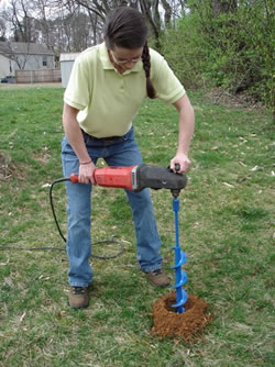

Уважаемые форумчане!Кто-нибудь может расказать о буре ТИСЭ-Ф,кто пользовался,практично ли и технологично ли?Насколько удобен,какие при его использовании подводные камни?Продают в районе м.Бабушкинская фирма или левак?Суважением Assy

Бур имею, куплен на Бабушкинской (оф.контора). Применяю для столбов ограды - прежние повело, предполагаю для фундамента веранды. Всё действует согласно инструкции, огромная разница в лучшую сторону по сравнению с обычным садовым буром. Хочу попробывать при организации живой изгороди. С уважением.

Чем грунт мягче, тем легче и наооборот. Фирма ТИСЭ в здании колледжа(техникума) расположена. Сам таким летом 2007 орудовал, фунд. сваи. Тяжко было, но в моем случае альтернатив нет. в 2008 буду еще забор делать.

альтернатива есть если используете шнековый бур . он землю сам выкидывает.

Думаю, если исползовать шнек 25 см в диаметре (как ТИСЭ), то сего электро девайса мощности не хватит, а если и хватит, то девчушку на него накрутит.

у ТИСЭ-Ф диаметр чуть больше 25 см. Один чел мотобур-то не удержит, вдвоем непросто. А вы про дрель и девченку...
ТТИСЭшный бур лучше сочетать с обычным садовым, красным например.
Только вертикаль держать посложнее.
И не забыть на бурах резцы подтачивать и подгибать, а то будете просто шлифовать землю и давить пузом без толку.

У меня глина, не суглинок, в колбаски скатывается и при раздавливании шарика шарик не трескается, а в блин сминается. Так вот, весной, пока глина сырая легче, можно за 2 часа на 1,7вниз и с расширением 50 см сделать.
А в июле-августе гораздо тяжелее. Я в итоге звал людей с мотобуром, они на 1,5 м 20 диаметром бурили, я потом до 25 см расширял и до 1,7 углублял садовым буром. Быстро получалось. А вот на расширении до 50 см попотеть пришлось изрядно. Сухая глина-как камень.
В итоге несколько расширений начинал сразу и воды подливал, грязно выковыривать, зато легче гораздо.
Как итог: при худшем раскладе 1,7г лубины с расширением на высохшей глине за 3-3,5 часа. Зато все ровно и под свою ответственность. Руки потом привыкают, главное не переусердствовать в первый день. У меня 2 первые недели руки-спина побаливали, зато потом осанка резко улучшилась :))) Ничего в бурении скважин под ТИСЭ сваи страшного нет, сами убедитесь.

Еще вот: с увеличением глубины грунт плотнее и бурить тяжелее. Думаю 1 метр за 40 мин-1 час даже с перекурами и пивком получится.
