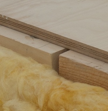

Samoh Да возможно, без лаг использовать при монтаже фанеры 12 мм. в 2 слоя при этом не требуется ни какая фиксирующая гайка снизу листа за счет того что верхний слой фанеры опирается прямо на верх РКС (болта) и нагрузка распределяется сразу от верхнего слоя фанеры до бетонного или иного основания. отверстия просверливаются и нарезается резьба сразу в фанере первого слоя. Если делать отверстия просто в фанере толщиной 20мм, наверное и такой пол будет работать, но нагрузка в таком случае будет держаться на резьбе болта, а не на верхней части болта что более надежно. По этому способу монтажа пола, скоро будет готов фильм, думаю недели через недели 2-3 если не обманут.
вот так происходит опирание фанеры на поверхность болта только в вашем случе вместо лаг будет первый слой фанеры, а прикрученый второй слой фанеры сверху будет еще и фиксировать от проворачивания и продавливания само РКС (болт).

Средний расход болтов при устройстве регулируемых полов при разных вариантах монтажа следующий:
  • Пол по регулируемым лагам с расстоянием между лагами 50см. и расстоянием между опорами на лагах 50см. ("Эконом-вариант"), размер лаг 3м.х60мм.х40мм. - 5,37 шт./м.кв.
  • Пол по регулируемым лагам с раскладкой по периметру помещения, расстоянием между лагами 50см. и расстоянием между опорами 50см. (более жесткий вариант для поперечной устойчивости пола и большей нагрузки например мебели по периметру помещения, этот вариант монтажа снят на видеоролик) - 6,75 шт./м.кв.
  • Пол по регулируемым лагам с раскладкой по периметру помещения, расстоянием между лагами 40см. и расстоянием между опорами 50см. (усиленый вариант) - 8,33 шт./м.кв.
  • Пол по регулируемым лагам с раскладкой по периметру помещения, расстоянием между лагами 40см. и расстоянием между опорами 40см. (усиленый вариант) - 11 шт./м.кв.
    -Пол по регулируемой фанере 12мм. 1,525х1,525 расстоянием между опорами 35см.- 11,3 шт./м.кв. (фанерная стяжка, высота подъема от 3см., часто используется при подготовке под половую плитку, когда 1 слой фанеры 12мм. заменяют фанерой 15мм, 2 слой фанеры12мм. заменяют ГВЛ). Думаю посчитать самим будет не сложно сколько потребуется опор исходя из нужного Вам варианта монтажа.
    Количество болтов-стоек приведено из средних значений и может отличаться в зависимости от конфигурации и размеров помещения.
