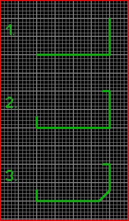

28.04.2012 в 20:30:01
serg-radomir написал : склоняюсь к варианту Г-профиля, но изготовить хочу из нержавеющей стали толщиной 2,5-3 мм.
Выбираю из трех вариантов:
Первый - это то, какой обычно продают из алюминия.
Второй - внедрение дополнительных ребер жесткости.
Третий - добавлена фаска-заход для некоторого "подминания" раствора под рейку, как думаю - для более качественного уплотнения, иначе, прямым углом она наиболее вероятно будет свозить раствор, а не подминать его под себя.
У кого-то есть замечания на мои соображения?

Склоняюсь к варианту "3", переубедите меня, если ошибаюсь - завтра рубить-гнуть планирую :)
Горизонтальная полка примерно 20 см, вертикальная - 10 см, отгибы-ребра жесткости мм по 30-40, скос тоже примерно 30-40 мм х 45 гр.

02.05.2012 в 23:28:47
Я тоже стал бы делать ближе к 3-му варианту, он больше похож на швеллер:). Тока надобно подумать как будет крепиться вибратор, т.к. электрические требуют чтобы основанием была мет. пластина толщиной мин. 8мм. Пневматические вибраторы видел, очень давно, на немецких формах для изготовления круглой опалубки для туннелей метро. На рейках не видел ни разу. Кстати, они в России продаются? Что то в Яндексе не нашел. Ну а вообще, рейка из нержавейки - круто:a, вечная получится, её ещё карбидом титана напылить, чтобы золотая была и можно не вибрировать, а повесить на видном месте и любоваться!!! А то, ведь, усталостные разрушения.... жалко!!!
