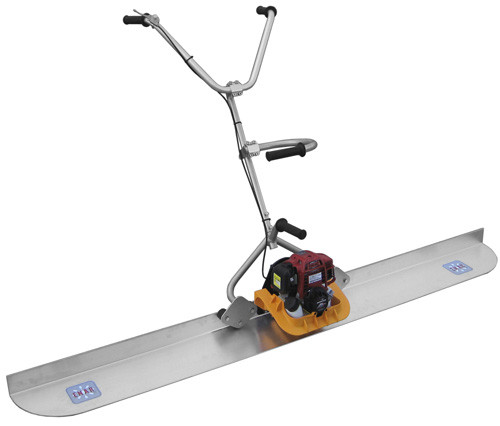

В виде уголка делают обычно такого плана:
И уголок там явно не с одинаковыми полками: горизонтальная шире и примерно около 200 мм.

Да, примерно так это и представлял себе, только с пневмо, планка 200 покруче конечно, только у нас саый большой уголок 100 :confused: и это стандарт - больше только на заказ

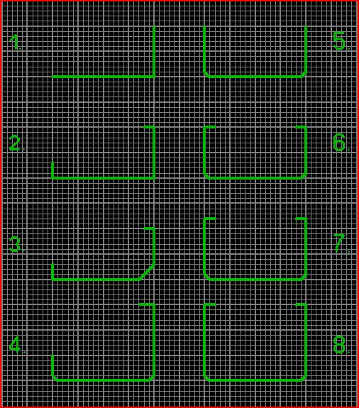

По реализации моего проекта. Процесс выполнения откладывается на постпраздничные дни. И ход моих мыслей опять совершил скачек :) :
В ходе размышлений пришел к заключению, что симметричная конструкция все-таки будет предпочтительнее, поэтому склоняюсь уже к профилю в виде классического швеллера. Ширина остается прежней, а вот над высотой я немного подзадумался, в результате, наверное, буду делать размером 200 х 125 мм, верхние кромки отбортую на 20 - 30 мм, как на рис. 7., и решил не делать скосов в рабочей части, а выполнить загибы с чуть большим радиусом (при гибке ручей призмы использовать немного пошире). Торцы швеллера хочу заварить аргонодуговой неплавящимся электродом (благо, навыки не порастерял пока :) ), что предотвратит попадание раствора в этих местах внутрь профиля, придаст вертикальным полкам большей устойчивости при восприятии вибронагрузки, и внутрь такого профиля при необходимости можно нагрузить, например, песка или воды, если нужен будет дополнительный вес (хотя, по рассчетам вес профиля сам по-себе получается ок. 15 кг). Вибратор можно закрепить по верхней отбортовке с помощью толстой усиленной пластины, которую можно будет перемещать вдоль профиля.
Ожидаю критики :o

  1. Правильно симметрия лучше.
  2. При толщине заливаемого (особенно жесткого) бетона > 12 см уплотнение глубинным вибратором обязательно.
  3. В следствии пункта 2 некоторые просто разравнивают смесь после вибрирования простой доской и иже с ней (например правилом).
  4. При протаскивании по маякам виброрейки необходимо заранее озаботиться их прочным креплением и избежать продавливания маяков в глубь бетона.
  5. Не нагружать рейку песком или водой не понадобиться.
  6. Заварить торцы необходимо.
  7. Длина рейки, думаю, чуть более 3 метров например 310 см.

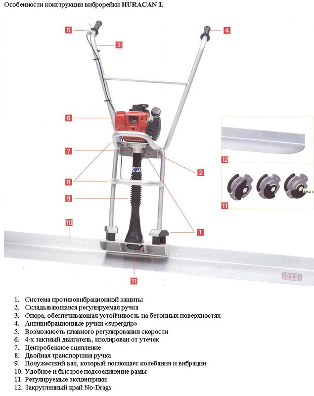

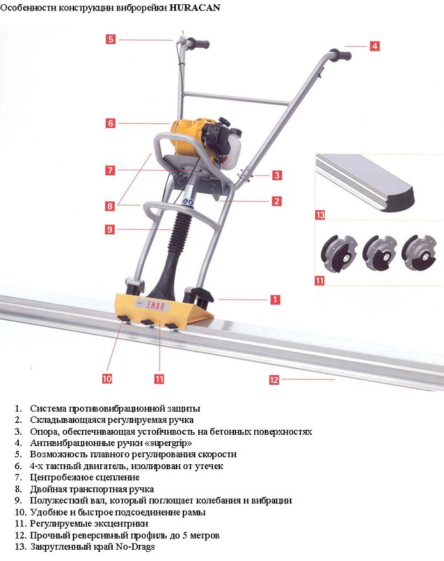

2 NikolayHAOS А не подскажете-ли какой эксцентрик приделывается к валу эл.двигателя.

Печка, посмотрите, как он устроен у ENAR:

serg-radomir, спасибо за фотки.
