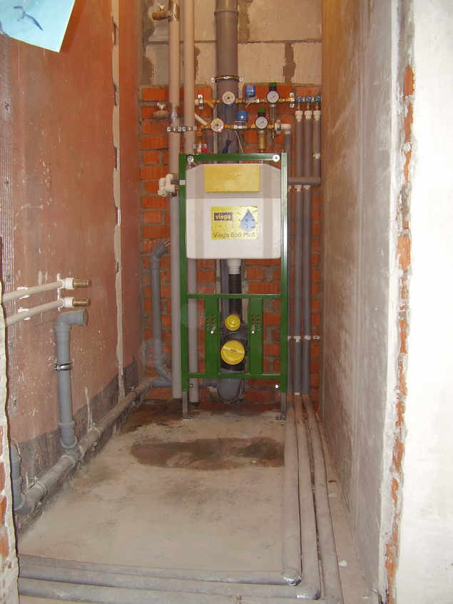

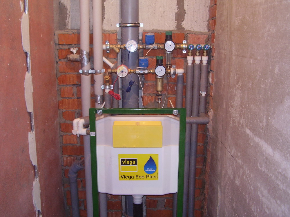

Почему не поставить,очень даже можно,через резьбовую шпильку М10 или М12 плюс по гайке с шайбой с каждой стороны и анкер в стену.Мы всегда так инсталляции ставим , очень удобно гайками регулировать уровень ,штатный крепеж не используем.Вот на фото правда VIEGA,но и любую другую можно так поставить.

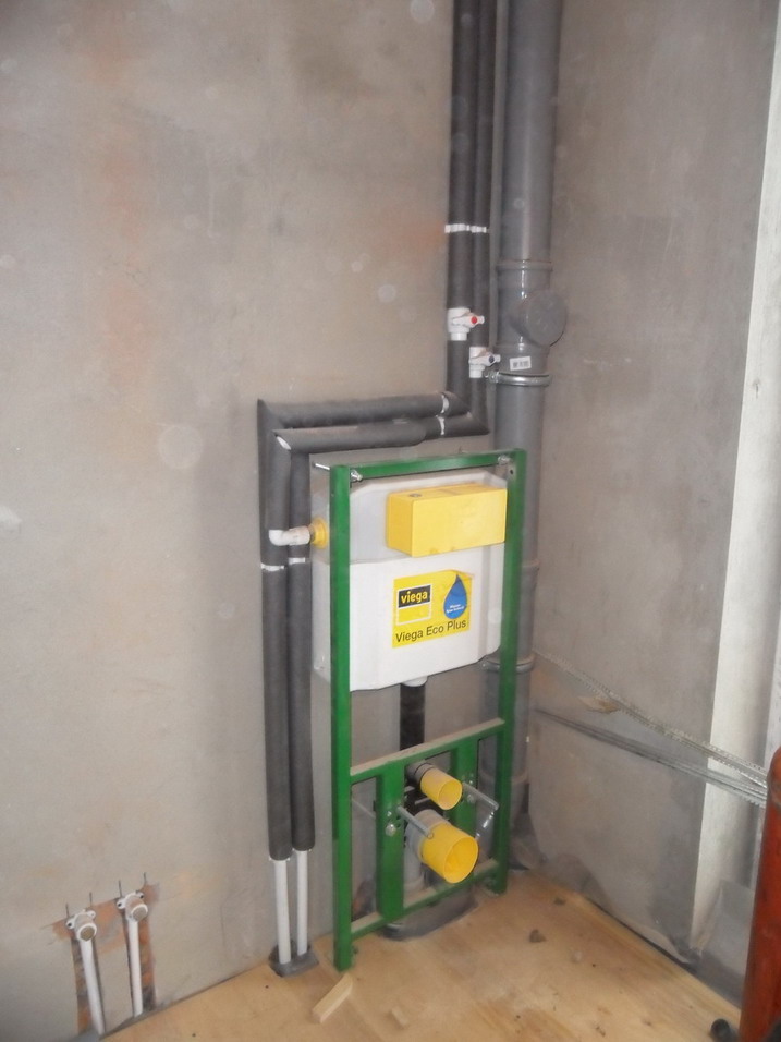

Да нет нормально получаеться. Если гидроизоляция сделана,чтобы не сверлить пол на нижний крепеж ,можно шпильки еще поставить в те два лишние отверстия ,то есть там для установки унитаза четыре отверстия ,куда вкручиваються две шпильки для унитаза,а два остаются свободные.

Тоесть вот так. Это в коттедже ,когда делали разводку и ставили инсталляцию ,там полов не было только лаги шли.Шпильки ставили М12 стоит вообще мертво.
