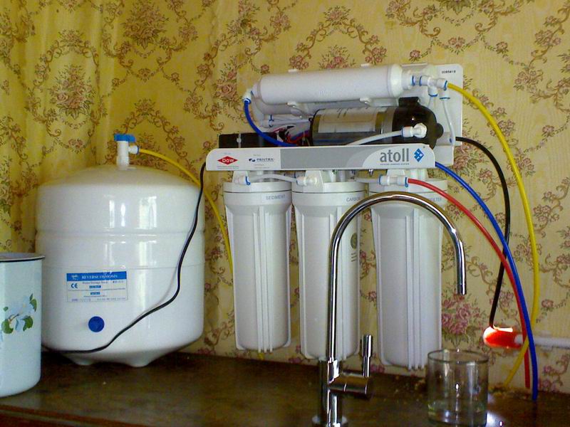

Собственно, интересует режущая остнастка (видимо, под дрель) для получения такого отверстия (сверло с последующ. обработкой напильником, коронка, балеринка) - конкретно, чем аккуратнее и быстрее получить такое отверстие?

EvgenZh написал : конкретно, чем аккуратнее и быстрее получить такое отверстие?
Так там же сверло на 13 вроде надо,альтернативы практически нет,да и зачем она:)

wasermen написал : И с каких пор наружний диаметр водоразборного крана, размером 1/2", стал 13мм
Речь идет о питьевом кране фильтра,таком,как на фото.Под Атолловский кран-13 сверло.

Холостяк написал :
- сверло заточить перкой(как под дерево) -надо найти такой диаметр.
Холостяк написал : 4.Просверлить перкой от набора к автопарктроникам-там как раз 20-21 мм
По-моему, достаточно гемррно.
Холостяк написал : 2.Рассверлить мелким много отверстий по кругу,перекусить перемычки,затем ободрать напильником
Оптимальный вариант по простоте и цене расходных. Только сверлите на низких оборотах с охлаждающей жидкостью (можно водой) хорошим сверлом. Максимам полчаса - и "золотой ключик у Вас в кармане";)
