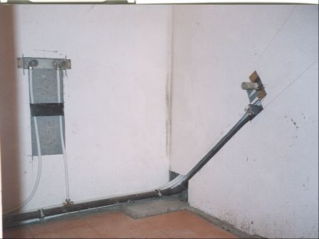

Вот как раз в выходные занялся устройством раковины в ванной и трубами для нее, как раз сделал как тут и писал, что пока получилось на фотках ниже, пилил лобзиком, пилкой по керамике (именно такой как описал BV, с напаянными зернами), на последних сантиметрах разреза она сломалась, остатки досверливал =). Отверстия в ЦСП для начальных положений пилок проделаны сверлом по стеклу/камню, восьмеркой.

Надо было розетки на металическую пластину закрепить, а уже её к стене.

ну, не так много смысла от пластины на смесители раковины, разнос в 15 см там не нужен, даже наоборот, уж слишком это, а других я вроде не видел, да и сами розетки очень хорошо закреплены на дюбелях.

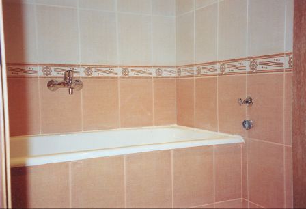

Разобрался как надо делать. Да.. технологии ушли далеко вперед, склоняюсь к трубам из меди - легко резать и паять. Рисунок в вложении. Есть вопросы, может кто посоветует - основные (горизонт) трубы взять d=20, а вертикальные делать такие же или меньше? Может еще чего добавить надо?

Вырезалось штроборезом с пылесосом.

а на стене справа это для стиралки?

Именно так, а ещё дальше на полотенцесушитель.

ty-lev Красиво получилось! Мне надо что-то подобное. Только у меня санузел - коробка из ЦСП(?) с промежутком между ЦСП и стеной шириной в 5 см. вот туда я трубы и буду класть. Если мои стены штробить то они сложаться.

Их нада не штрабить, а резать.

2KreS Поменяйте прямой тройник на косой 45 град по направлению слива....
