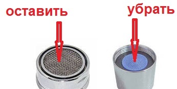

abanya написал : На ввод ХВ идёт отлично - на выход горячая вполсилы.
Я на днях провозился весь день. Снял колонку, проверил на входе - нормально, затем вместо колонки - шланг - на выходе ненормально :-) В смесителе засор в итоге оказался, кучу окалины выгреб. Но напор после колонки и должен слабее быть немного теоретически.

abanya написал : Буду сейчас фильтр посмотреть
Вот здесь и поймёте
abanya написал : подключение горячей воды ДОЛЖНО выполняться с помощью гибкой подводки
или нет! Легче ГП выкрутить, чем ЖП!:o

В фильтре чистота. Остаётся смешитель посмотреть, чо)

abanya написал : В фильтре чистота. Остаётся смешитель посмотреть, чо)
Так можно и не увидеть ничего. Сделайте научно :-) Колонку временно отключаем, вместо нее - шланг. Открываем горячую воду - если все нормально, значит причина в колонке - а может и нет никакой причины, может так и должно быть. А если ненормально - значит ищем проблему на участке выход ГВ колонки - смеситель, а вероятнее всего, если фильтра стоят - то там все забито мусором из колонки.

Ошибочка - полипропиленовые. Склеены, да.
Так новая же колонка - откель мусор там? Ок, сделаю по-Вашему.

Дык с новой через месяц больше мусора чем со старойбывает :-) А вообще увидеть бы видос как оно течет, может все и нормально там у вас.

abanya написал : Остаётся смешитель посмотреть, чо)
Сделайте так
