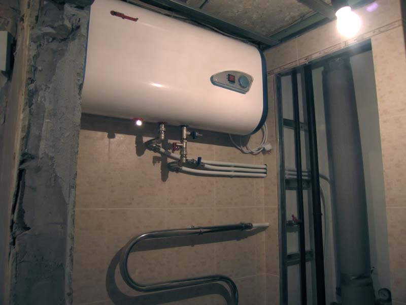

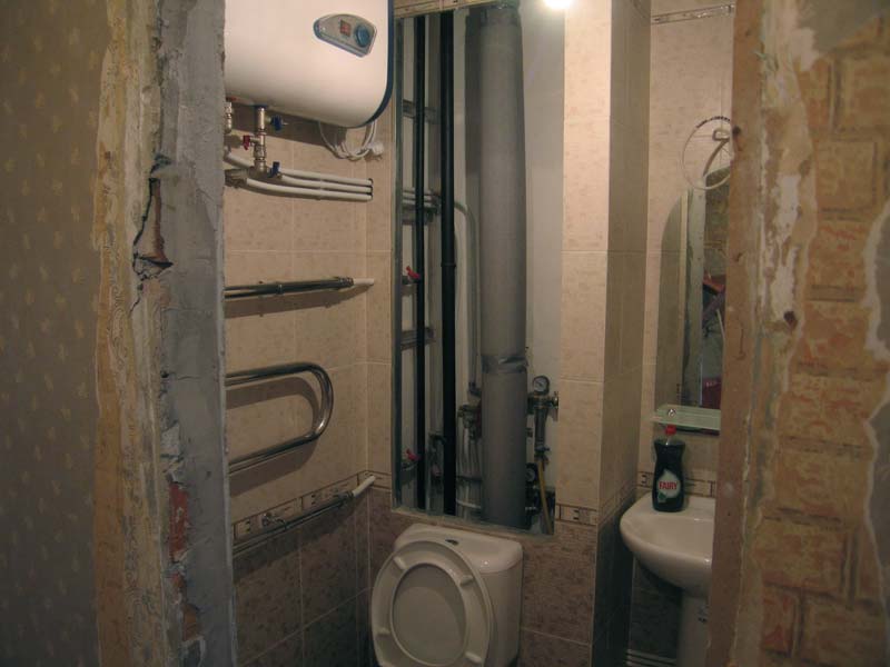

ну что - отчитываюсь ...

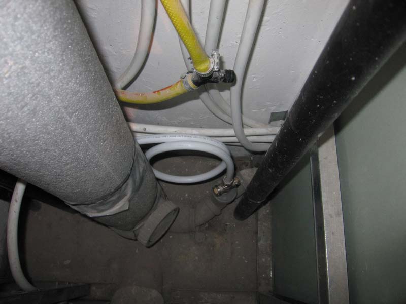

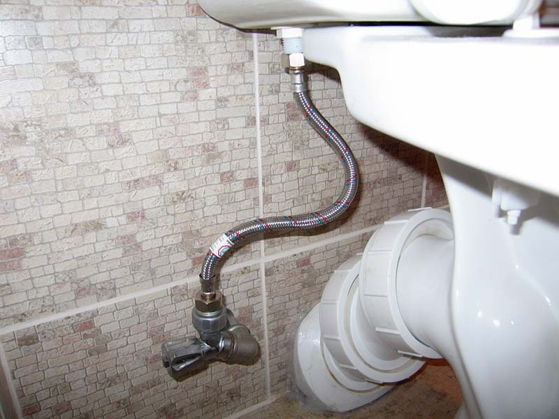

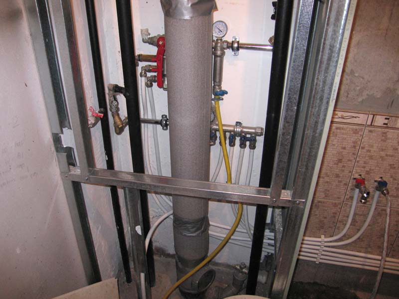

с водопроводом завершено, вот фотки ... подключение водогрея уже изменил - не хотел он сливаться без откручивания американки на горячем патрубке - пришлось поставить второй тройник и кран для воздуха. Средняя труба - слив в канализацию - туда вставляется трубочка с клапана либо одевается шланг при полном сливе. Слив унитаза получился забавный - 2 эксцентрика по 40 мм смещения, но всё ок, не подтекает и запаха нет, все герметично.

17.07.2008 в 23:02:17
замечаний куча, но сдаётся мне попал ты на этом форуме именно с полотинчиком:D

dinamit007
dinamit007
Регистрация: 19.02.2008
Черноголовка
Сообщений: 2631
18.07.2008 в 00:26:06

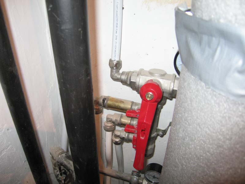

С плотенчиком - криминала не вижу Почему стояки не упакованы в энергофлекс? На спусковик предохранителя водогрея не одели трубу - скакнет давление в магистрали и зальет малость, тк редукторов нет Унитаз подключили кучей эксцентриков - не знаю, как хорошо "это" будет проплывать.

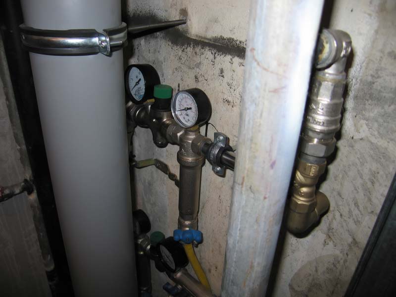

18.07.2008 в 18:22:40
энергофлекс пока лежит в другой комнате - когда уже пыли не будет - одену :)

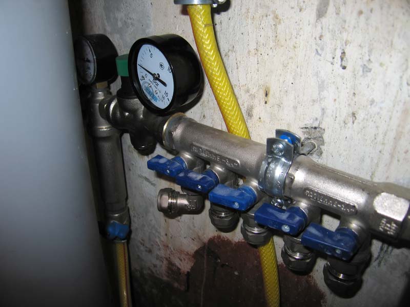

Редукторы есть - их не видно за трубой :o
там по 2 манометра - на фильтрах и на редукторах ... выставил по 3 атмосферы. Вобще-то изначально их ставить не собирался, но когда собрал систему и посмотрел как скачет давление на горячей воде, решил поставить. Трубочка на клапане уже установлена - просто на фото нет ... она как раз в среднюю трубу засовывается для слива ...
А насчет полотенчика - знакомый сантехник варил стояк - сказал что со змейкой проблемм не будет, если греть не будет - заставлю его переделывать ...
Сейчас найду фотку сборки кран - фильтр - редуктор - коллектор ....
Нашел только старые - до подключения МП труб
Про унитаз: ну там не куча эксцентриков - всего два ... как будет проплывать скоро узнаем, но думаю что гофра будет хуже ...
