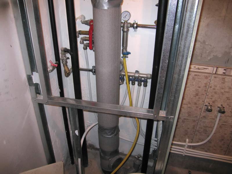

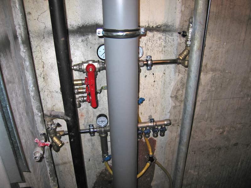

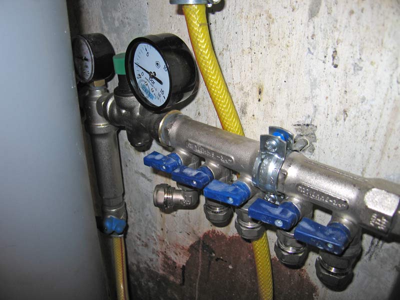

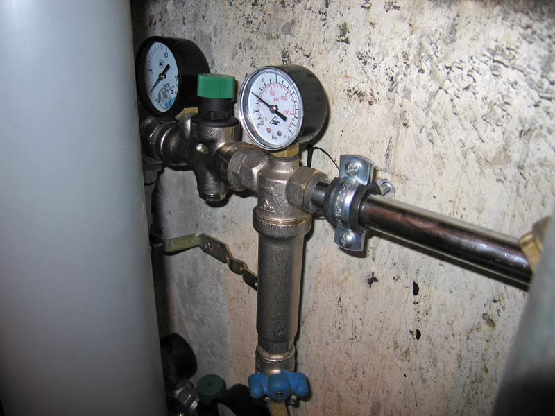

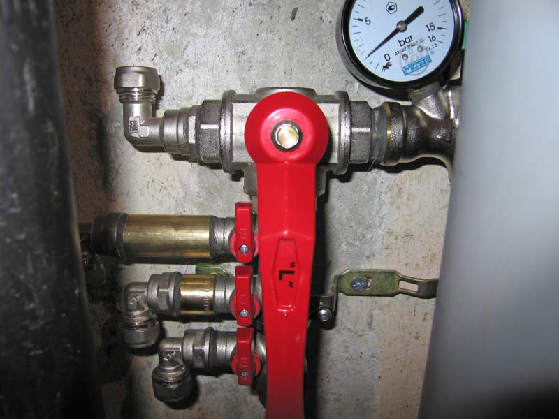

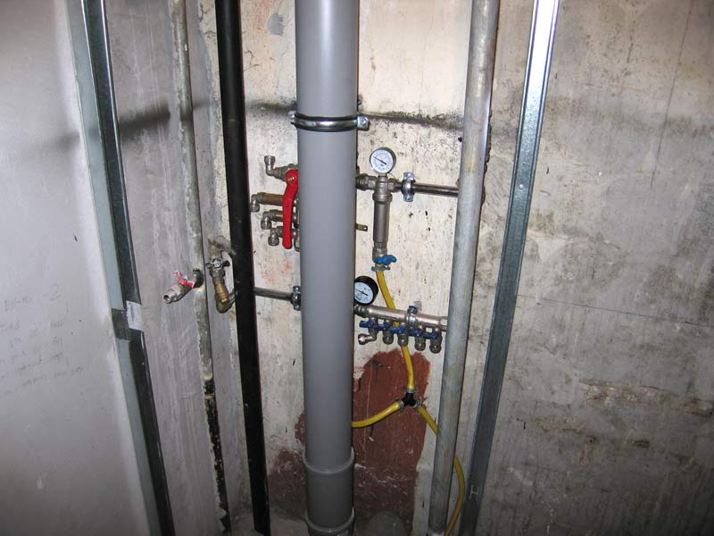

отчитываюсь - очередной этап почти завершен. Не так красиво, конечно ... да и стенку надо покрасить перед окончательной установкой. Критика приветствуется, но конструктивная, а не "выкинуть РБМ-овские фильтры и поставить Хонивелл" :)

а с несоосностью фанового стояка как вопрос решился?

а, вобщем, никак ... получился небольшой угол ... резинки в переходах чугун/пластик "спрямили" :) Надо будет отвесом проверить, но на глаз - относительно выровненной стены он довольно-таки вертикален, то есть чугунина шла криво. Кстати, как шумоизолировать стояк? После чугуна он очень шумный! Всё время на него оглядываюсь - всё кажется что сейчас затечет прямо сюда :) Думаю, мож автомобильной шумки наклеить ... типа вибропласта ...

Welk написал : Кстати, как шумоизолировать стояк? После чугуна он очень шумный!
Закрытие гипсокартоном спасет, только чтобы профиль его не касался, тогда чуть-чуть шума будет только через люки(если тонкие).

  • надо чем-то пространство заполнить. Советуют минватой, но лично я минвату недолюбливаю.

Я год назад проделал все то же самое. То же несоосный стояк, тоже выломаный кусок трубы (правда посередине стояка и с намного более худшими последствиями) и то же замена на пластик. Труба теперь то же стоит кривая и шумная. Звук заглушил достаточно сильно специальной изоляцией для труб, продается в строительных магазах, видел в Максидоме, купил в ОБИ. Серая такая пористая хрень толщиной около сантиметра длиной около 2 метров и диаметрами всякими разными под разные трубы. В том числе есть и под 110 мм фанину. Надел на трубу, стык слепил скотчем - не слышно НИЧЕГО. Зашивается гипсокартоном - и вообще полная тишина.

Ну у меня стояк не выламывался - не успел :) Хорошо что вовремя заметил. Гипсокартоном там будет зашито, но планируется что-то типа шкафчика, поэтому спереди не будет наглухо зашито. Изоляцию для труб я как раз и думал поставить, но попробую все-таки под неё несколько полосок вибропласта наклеить :)

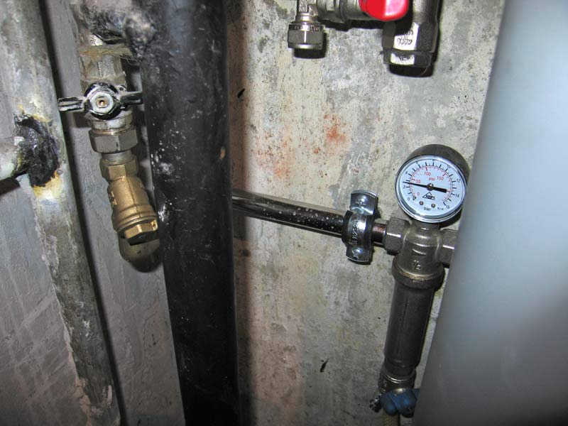

Хм ... сегодня обнаружилась неприятная вещь ... Старая Pexal'овская труба не влезает в современные вальтековские фитинги :eek:
Чуть не сломал фитинг (место неудобное было) пока выяснил. Китайское Henco замечательно входит :( Причем, в пексаловские фитинги (парочка осталась) влезает как та так и другая труба ...
Какую трубу теперь купить на горячую воду и главное где? Чтобы не напороться ...

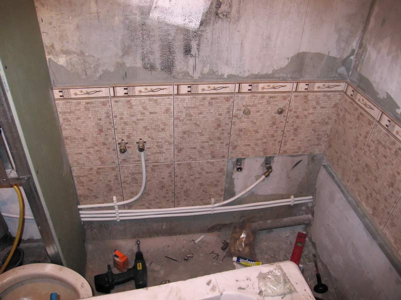

Ну и парочка фото все того же санузла ;)
