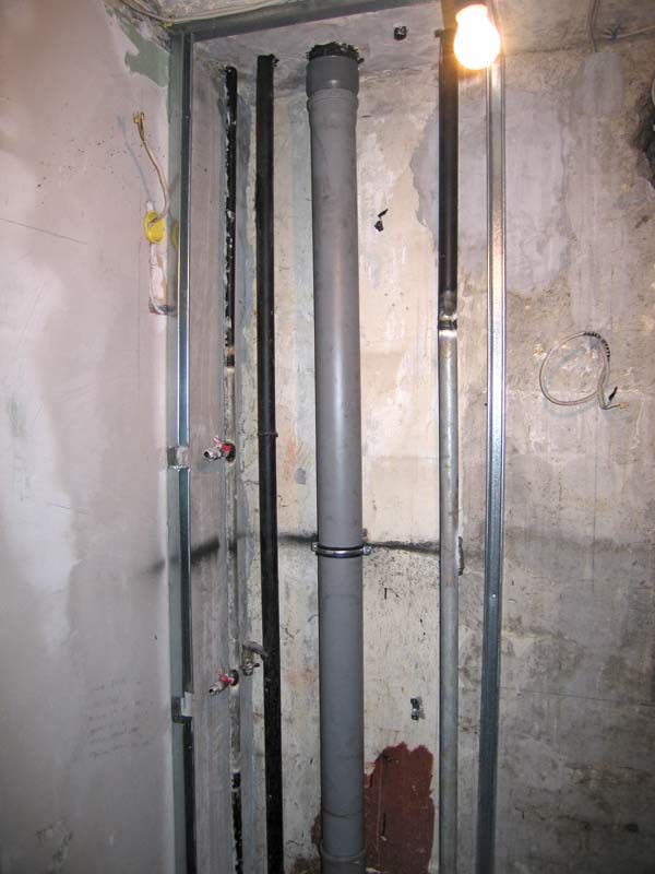

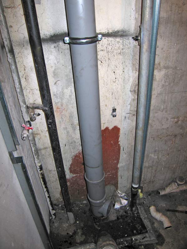

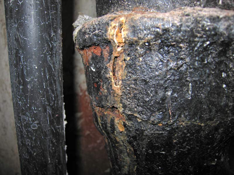

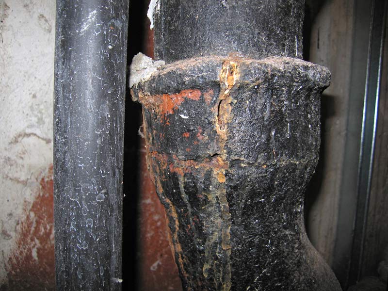

05.03.2008 в 16:37:47
Ну что - отчитываюсь ... 2 часа назад закончили. Заменить на пластик было правильным решением - ниже фотки трещины вблизи - в принципе, в любой момент мог отколоться кусок трубы ... Стояк теперь прямой и красивый. Аппетит приходит во время еды - решил сразу переварить стояк горячей воды, потому как резьба на нем мне очень не нравилась( к тому же щелкала), ну и заодно вывести "сосок" поудобнее :) Так что повешу горячий коллектор тоже на стенку - над холодным.
А вообще - работа непрятная, чугун - страшная вещь, да еще и грязная :)

Теперь главное, что бы весь чугуний, который выше пластика, был более менее закреплен. Поделитесь,если не сложно, как по порядку разбирали стояк

06.03.2008 в 09:08:19
чугуний выше пластика крепко сидит в перекрытии и выглядит довольно прилично :) Меняли просто - сначала они сделали пропил у потолка - примерно в 10 сантиметрах, потом посередине - там где кончалась прямая труба. В нижний пропил вставили зубило и свернули трубу. Нижнюю часть с коленами не разбирали, а отпилили у самого тройника. Потом сантехник зубилом выбивал остатки трубы из тройника - мне было страшно смотреть ...
Ну и все - вниз вставлена резинка, в неё забили ревизию, затем компенсатор, сверху надели другой переходник, поставили хомут и собрали все окончательно. Всё достаточно быстро - часа 2 на всё про всё.
