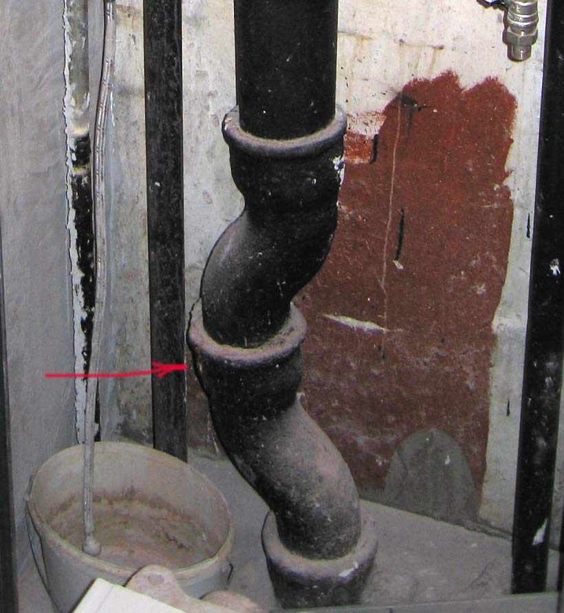

BV написал : Опаньки!!! А что это за изгиб на канализационном стояке?!!! Мне не мерещится?
ИМХО СНИП запрещает такие художества.....
Не совсем в тему. Необходимо было перенести вертикальный пластиковый канализационный стояк на 40 см вправо в сантех шкафу. Перерыл кучу снипов и учебников по канализации, но так и не нашел прямого указания, что запрещается изгибать стояк. Нашел только рекомендацию вместо 90 градусного уголка использовать 2 по 45. Отсюда вопрос: какой снип я пропустил, где эти указания есть?

имхо, но здесь просто логика подсказывает, что какие-либо изгибы будут способствовать появлению засоров в месте изгиба.

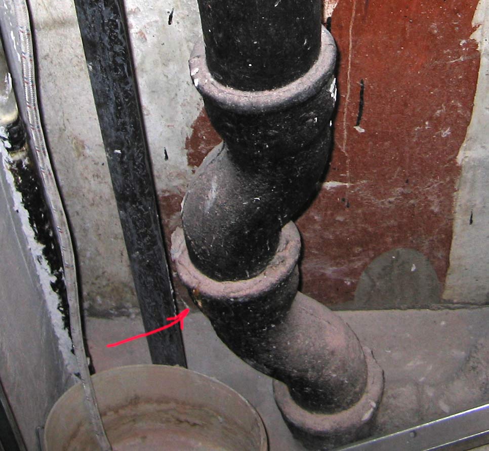

Цель двойного изгиба канализационного стояка, кажется, прояснилась. Посмотрите на последнюю фотку стояка. Там же не соосны верхняя и нижняя части. И "в лоб" их не совместить, потому что одна труба в другую будет вставлена под углом. Имел такое в своей квартире. Через N лет это кривое соединение лопнуло и вывалился кусок чугунины, создав дополнительную "ревизию" в трубе :) Стояк пришлось менять. А с помощью небольшого разворота двух колен строители состыковали две несоосных трубы более логично и надежно.

Вы совершенно правы и другого обьяснения не может быть

Кстати, возвращаясь к той самой трубе - сегодня чуть ее не зашил гипроком, но вдруг заметил трещину на нижнем колене ... думаю, надо менять от греха подальше! Сантехник предложил поменять часть стояка на пластик - так вообще делается? Да и ценники на это дело хорошие :(

Вот - нашел эту трещину на старых фотках - как-то не замечал её раньше :( Трещина примерно до конца раструба на фанине, миллиметра 2-3 шириной, судя по ржавчине - давнишняя. Может, ее замазать чем-нибудь и поставить бандаж дабы не трогать этот чертов стояк ?
