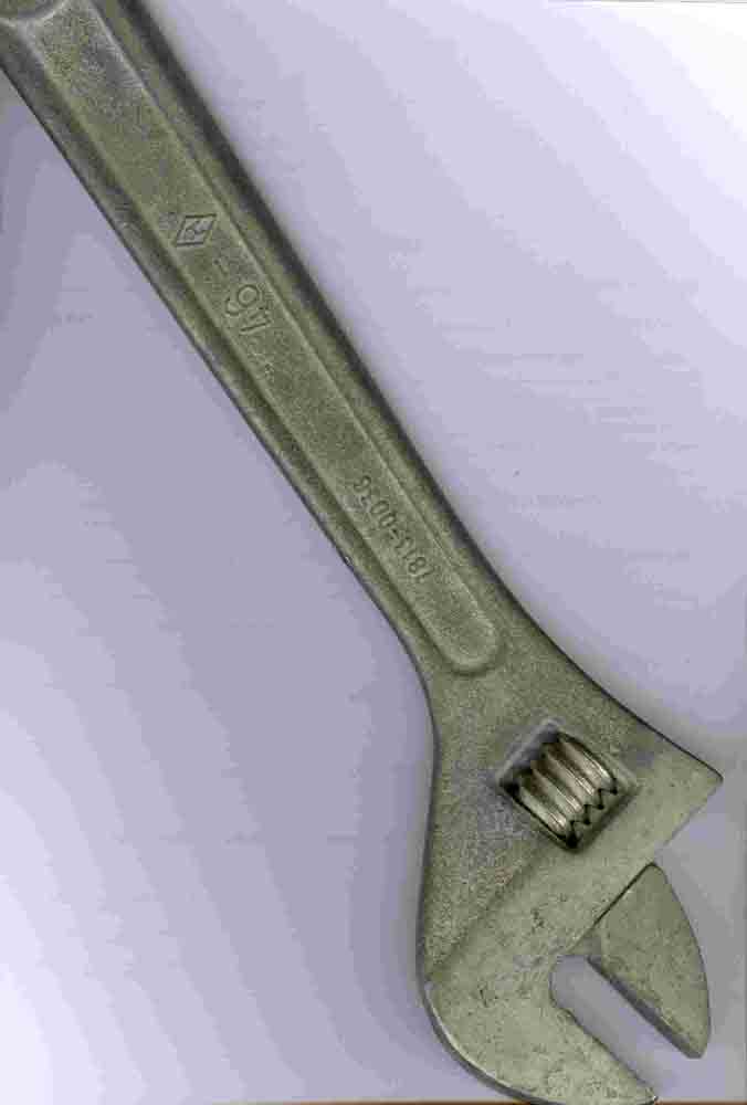

2karlusha тогда вы подвели ключ не с той стороны - надо было заводить сверху, чтобы ручка была слева от крана, горизонтально, давить вниз - тогда он самозажимается. После того как завели - поджать губки до упора....
А лучше взять нормальный газовый с двумя ручками...
PS Бедная кранбукса, как ей досталось :)

Наверное это ключ Бако - с ним и опытному человеку не всегда "с руки" крутить детали.... Оставьте его "вторым" ключем и докупите обычный газовый (второй номер) - будет проще самой потом.

07.02.2008 в 15:55:22
вот то чем я пользовалась, длина его 37см

07.02.2008 в 16:05:36
karlusha написал : да я уточнила , это газовый ключ. Чем другим можно попробовать?
karlusha написал : вот то чем я пользовалась, длина его 37см
:) Это вроде "шведик" зовецца ;)
Теперь остаецца взять только истинный :) газовый и отвернуть нафиг всеж эту триклятую :) буксу

Этой фигней немудрено сорвать всю гайку у кран-буксы. Надо именно газовый, как советует г. VladM, да с прокладочкой, чтобы не поцарапать покрытие. Так не пришел еще сантехник-сан?

karlusha написал : Я работала огромным газовым ключом,
В следующий раз сразу картинку в студию :) Это разводной.... если грани слизались с буксы то им уже проблематично....
