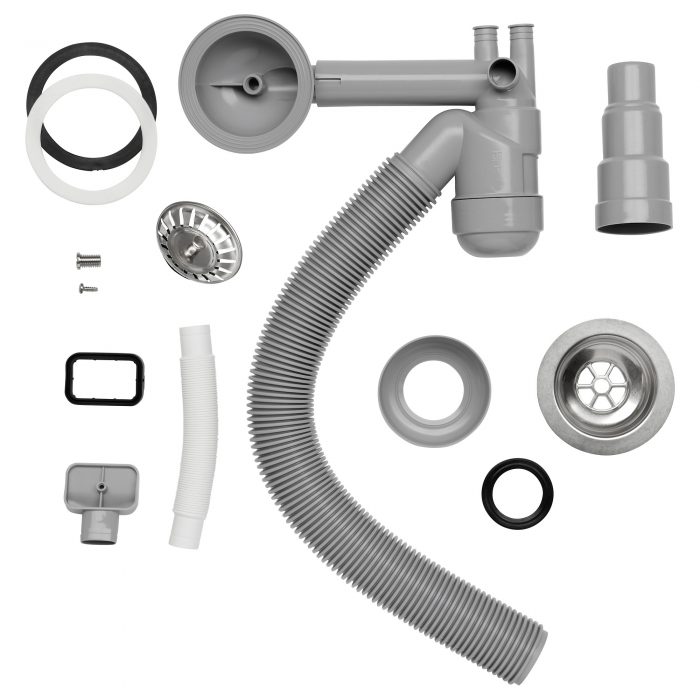

Уважаемые мастера! Прошу практического совета. В моей квартире перенесена кухня, хочу избавиться от "Сололифта". Для этого надо проложить канализацию в полу, чтобы пройти дверной проем. Поднять уровень стяжки возможности нет. Хочу провести трубу 50 мм длиной около 2 м в пустоте плиты перекрытия. Знаю, что так делать не полагается, но, может быть, возможно это сделать без снижения прочности конструкции? Например, после пробивки залить пустоту с трубой бетоном, или пробить лишь 2 отверстия в пустоте и протянуть какой-то гофрированный канал, наподобие сифонного?
Решал ли кто-нибудь подобную проблему?
ksiman
ksiman
Регистрация: 03.08.2012
Сообщений: 9611
21.01.2014 в 14:50:34
Так делать не стоит. Гладкую трубу без разрушения плиты не протянуть, а гофра без сильного уклона работать не будет - мигом забъётся :(

ksiman написал : Гладкую трубу без разрушения плиты не протянуть, а гофра без сильного уклона работать не будет - мигом забъётся :(
А металлопластиковую?
Гocть.
Гocть.
Регистрация: 14.08.2011
Сообщений: 6877
21.01.2014 в 15:29:12
металлопластиковую
такую протянете ,но ровно и с нужным уклоном она всё равно не ляжет

Микаэл написал : такую протянете ,но ровно и с нужным уклоном она всё равно не ляжет
Почему? Пеной заполню, предварительно подкладки сделав. Только существуют ли они диаметром 50 мм?
ksiman
ksiman
Сообщений: 9611
21.01.2014 в 17:02:10
Вадим М написал : Почему? Пеной заполню, предварительно подкладки сделав. Только существуют ли они диаметром 50 мм?
Вот представьте, Вы завели трубу вниз в плиту, затем труба из плиты очевидно будет подниматься вверх. Всё, приплыли...

ksiman написал : Вот представьте, Вы завели трубу вниз в плиту, затем труба из плиты очевидно будет подниматься вверх. Всё, приплыли...
Да нет. Вверх канализация подниматься не может. Она будет врезаться в стояк, как это сделать в соответствующей теме описано.
