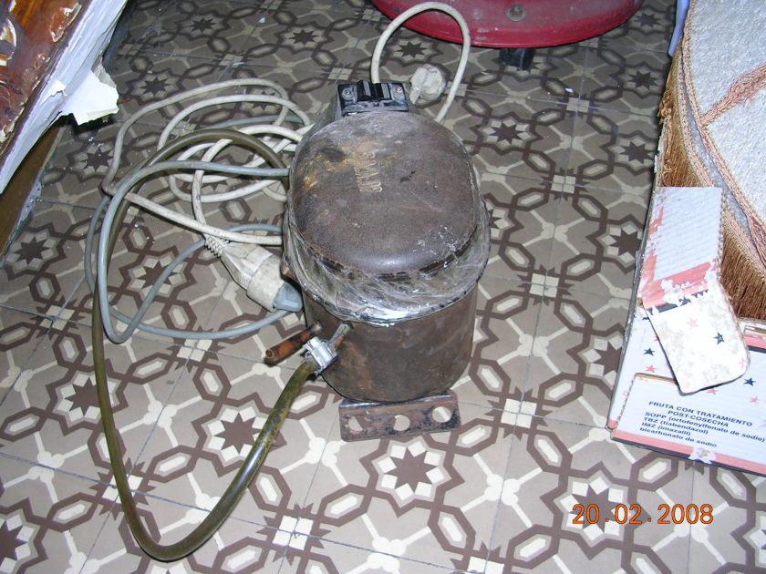

zvolki
zvolki
Сообщений: 1163
20.02.2008 в 20:25:03
Olegh написал : какой-нибудь компрессор
Если дома есть велосипед, или гараж с розеткой, то компрессор можно использовать как насос. Только он плюется маслом, нужно сделать фильтр с куском поролона внутри.
SergeyE
SergeyE
Сообщений: 7656
20.02.2008 в 20:41:04
2zvolki
что для этого нужно сделать - где пилить/дырявить и т.д.
zvolki
zvolki
Сообщений: 1163
20.02.2008 в 21:32:39
2SergeyE Там всего две трубки, вот их сантиметров по десять от корпуса и отпилить. Масло слить. Вместо терморегулятора поставить выключатель. На всасывающий отрезок кусочек поролона одеть, чтобы пыль не сосал, на выходе фильтр см. пост выше.
zvolki
zvolki
Сообщений: 1163
20.02.2008 в 21:44:53
Здесь фильтров нет
