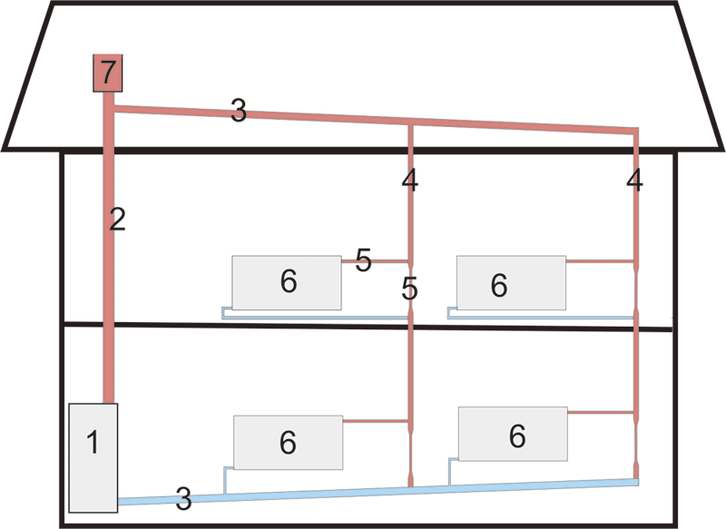

Хотелось бы услышать мнение знающих людей. Для начала опишу ситуацию. Есть деревянный дачный дом 2 этажа в Подмосковье. Площадь 95 кв.м. Газа нет и скорее всего не будет, электричество есть, но непостоянно. Очень частые отключения иногда на длительный срок, (один раз 2 недели не было). Живем длительными наездами, почти постоянно. Позапрошлой осенью собрали систему отопления на дровах. В составе(см картинку):
  1. котел ДОН 16 твердотопливный (16 кват)
  2. Стояк от котла, 2” металлическая труба
  3. По чердаку и у пола на 1 этаже идет полипропилен (ПП) 50мм
  4. Стояки по комнатам ПП 40 мм
  5. Подводящие к батареям трубы и байпасы(нерегулируемые) ПП 25 мм
  6. Батареи металлические – штамповка
  7. Расширительный бачок, открытого типа
Всего 11 радиаторов 6 на первом этаже и 5 на втором
После запуска системы были довольны до визгу, система работала без электричества и давала устраивающие результаты: при -39 за бортом(было позапрошлой зимой), в доме от +23 до +28. В качестве носителя залит антифриз для отопления. Сейчас живем 2 зиму с этим отоплением, и есть желание его улучшить.
Вопросов много и я буду их дополнять по мере ваших высказываний.
ВОПРОС № 1 Котел ДОН 16 является отечественной дешевой моделью(я брал за 10000 руб) без какой бы то ни было автоматики. Поэтому поддержание температуры достаточно гиморойная задача. Существует ли в природе навесная система для дровяных , бытовых котлов регулирующая его теплоотдачу, самодельные схемы или готовые решения? Может кто делал сам, поделитесь решениями.

ВОПРОС № 3 Этой зимой заметили что радиаторы прогреваются не равномерно, сверху температура больше снизу меньше, в этом форуме уже давали ответы, похоже у меня та же ошибка – нерегулируемый байпас с равным сечением как и подводящая труба к радиатору. Радиаторы расположены более 1м от стояков. Но вот вопрос если я врежу кран в байпас, то батарея на первом будет холодной?
Решением вижу обсуждаемое на этом форуме – поставить в обратку или даже после расширительного бачка насос с параллельным ему включением специального обратного клапана, который позволит в отсутствии электричества нормально работать гравитационной системе. Когда электричество есть обратный клапан закрывается напором от насоса и жидкость течет через насос. http://www.mastercity.ru/vforum/showthread.php?t=46548

Где то на форуме видел ваш ответ о том что не рекомендуется утеплять подающие магистрали. Мы по простоте душевной, этой осенью, утеплили горизонтальные падающие магестрали(те что на схеме на чердаке с цифрой 3), может ли это быть причиной того что уменьшилась гравитационная циркуляция и батареи перестали програваться полностью ВОПРОС № 3 .

Тема про Отопление руками чайника утепляют только вертикальный стояк, горизонтальные должны быть уже с теплопотерями, но это не так критично как уклоны. Но изменения были, может стоит вернуть обратно и посмотреть?

Уклон трубы что на чердаке где-то 1-1.5 см на 1 м. Трубы 50 мм полипропилен.

Добрый час! Nikolasd а можно более подробную схему ? , ведь радиаторов неравномерное количество сверху и внизу.

Добрый час! Nikolasd! Думается лучше было бы применить "двухтрубную схему" для гравитационной системы отопления и подключить радиаторы по диагонали (т.е. вход и выход на каждом радиаторе на противоположных сторонах). Для переделки на "двухтрубную схему" надо лишь вывести обратные магистрали первого и второго этажей в отдельные стояки и подключить радиаторы второго этажа диаметром меньшим, чем будет приходить на первый. На первом этаже надо обеспечить максимально возможные диаметры подводок и стояков!
Введение насоса в обратную магистраль перед котлом безусловно эффективно. В идеале можно применить "двухтрубную систему" с насосом и ввести регулирующие вентили (балансировочные клапаны) на горизонтальных участках каждого обратного стояка 2-го этажа до их подключения в общую обратную магистраль перед котла.
По этиленгликолю...
Я знаю, что при эксплуатации гравитационных отопительных систем при нагреве от дровяных котлов происходит неизбежный перегрев этиленгликоля в топке котла. Это приводит к его загустению при эксплуатации (за 2-3 года) и вызывает ухудшение работы системы отопления (вырастают потери гидравлического напора во всех узлах). Это особенно ощущается на первом этаже. Считается, что для нормальной работы радиаторов первого этажа необходимо, чтобы перепад высот между центром топки котла и центром радиаторов был не менее 3 метров, что можно достичь только установкой котла в подвальном помещении. Как правило лишь опускают котел на 40-50 см ниже пола 1-го этажа в приямок (так всегда делали в водяных отопительных системах на газе в 50-70 ые годы).
