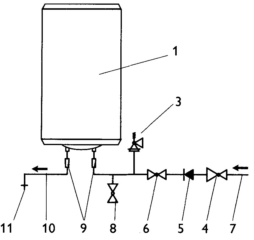

не всё :). Одной трубы будет мало. Надеюсь, Вы изучили схему подключения водонагревателя. Например, вот такую. 1 - нагреватель 3 - предохранительный клапан
4 - редукционный клапан (должен уже быть) 5 - обратный клапан 6 - запорный вентиль 7 - труба :) 8 - сливной кран 9 - соединительный штуцер из томпака или пластмассы (для мп труб может и не нужен, я точно не знаю)
