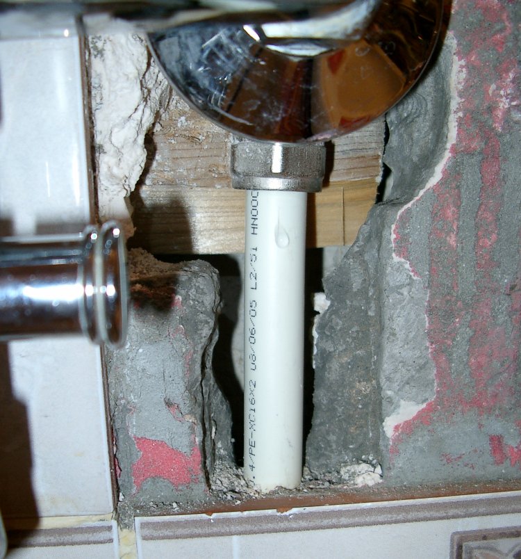

2popeye
У тебя бракованная труба и ее надо менять полностью. Если даже сможешь заделать (заклеить невозможно, придется прохдной фиттинг установить), скорее всего она потечет в другом месте. Уже сталкивался с этим. Еще такие трубы любят с фиттингов слетать. Отсутствие потопа во второй раз не гарантируется совершенно.
Вместо меди лучше посмотреть на полипропилен.
Металлопластик не продавцы спаривают задорого, он в самом деле такой дорогой, и с дорогими фиттингами. Поэтому не используется людьми, умеющими считать деньги.
03.03.2008 в 14:25:26
Спасибо всем за ответы, и особенно dmvt1 и Nobilis за конкретные рекомендации.
Запоздало приклепляю фотку. Трещину видно там, где капелька воды. ДОКА, что за труба, не знаю, может Вы поймете по фотке.
Трещина именно на трубе горячей воды, как и говорил dmvt1.

03.03.2008 в 17:43:08
А по фото сказал бы, что течет из-под фитинга.Точно в трубе трещина? ВОДА ИМЕННО ОТ ТУДА ИДЕТ? Можно микросъемку сделать?
03.03.2008 в 19:41:26
Grad-Shi Это лучшее фото, что у меня получилось) Кроме того, там уже стоит хомут, так что съёмки трещины отменяются... до времени) Текло именно из трубы, при открытом кране было видно, как из этого места бьёт струйка.

03.03.2008 в 20:05:29
Труба жутко похожа на Хенко китайского производства . Если в ней есть один непроваренный участок шва, сталбыть может быть и другой.

03.03.2008 в 20:27:16
Медь лучше засунуть в энергофлекс, чтобы не было конденсата на холодной воде. На крайний случай в простую электротехническую гофру. А так по фото очень смахивает на плохо затянутый фитинг. У меня труба в стенке слетела с фитинга из-за большого давления, которое дали при испытаниях. Слетание фитингов - главный недостаток МП труб, медь обжимается насмерть. Очень смущает тот факт, что труба течет при открытом кране, по теории должно быть наоборот.
03.03.2008 в 22:49:59
dmvt1 написал : Очень смущает тот факт, что труба течет при открытом кране, по теории должно быть наоборот.
Я имел ввиду кран горячей воды не на смесителе, а на ответвлении от стояка.

03.03.2008 в 22:56:47
А не могли ПЕРЕЖАТЬ фитинг - внутр слой или шов от этого треснул? А медные трубы я покупал уже в оболочке, отоженные - их и замуровывал ))

03.03.2008 в 23:48:34
Добрый час! скорее всего развернули чем попало после обрезки, может ножом, может отвёрткой, судя по фотке разобрать и исправить проще простого, смотреть почему повреждение. Но потерпевший оставит всё как есть, вскрытие труб и прочие работы будет уже делать после .. потом.. присмотрелся ещё, матрица не очень и отдаёт в разные цвета.. там видно что труба прихвачена чем то твёрдым, рядом, если посмотреть под разными углами.. CRT рулит..

04.03.2008 в 01:18:04
popeye написал : ДОКА, что за труба, не знаю, может Вы поймете по фотке.
Похожа на китайскую,если есть еще открытые участки,посмотрите,нет ли надписи Made in Belgium
