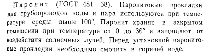

Wazawai
Wazawai
Сообщений: 4132
05.03.2008 в 00:43:52
Максим1975 написал : Применяю автомобильный нейтральный герметик, до этого мотал лен им на трубных резьбах, пока нареканий нет,причем некоторым из этих соединений 4-5лет это точно.
Максим1975 написал : тем более я считаю чугуняку вечным материалом, что ему сделается
«Автомобильный нейтральный герметик» вечным материалом не является. 4-5 лет — не срок. Не лучше ли сделать как надо сразу, что бы потом не мучаться?
Wazawai
Wazawai
Сообщений: 4132
05.03.2008 в 01:12:22
Wazawai написал : Нужно перед установкой вымачивать прокладки из паронита в горячей воде. Тогда и эластичность будет.
Тычоблин написал : Ух ты... серьезно?
Дословно так:
