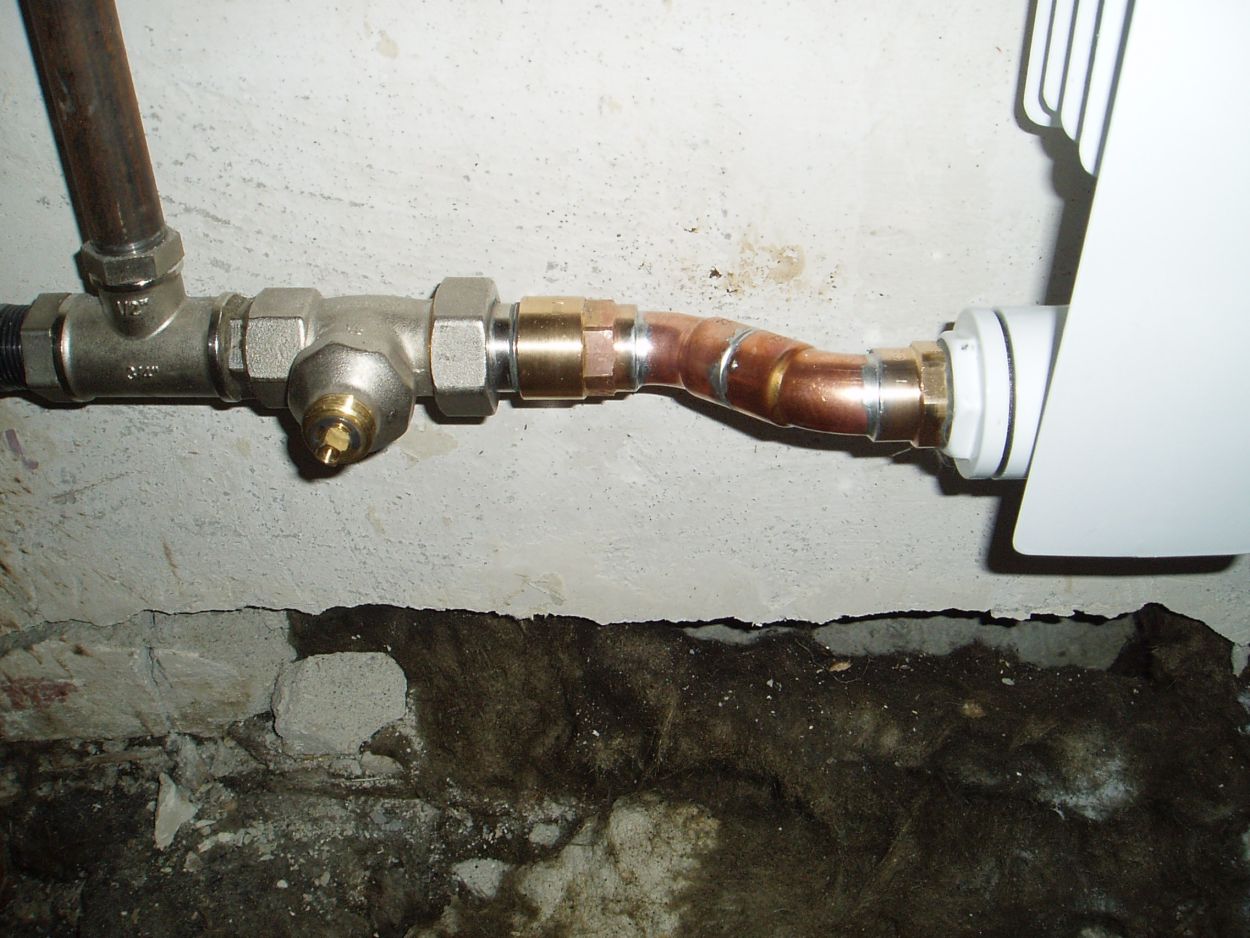

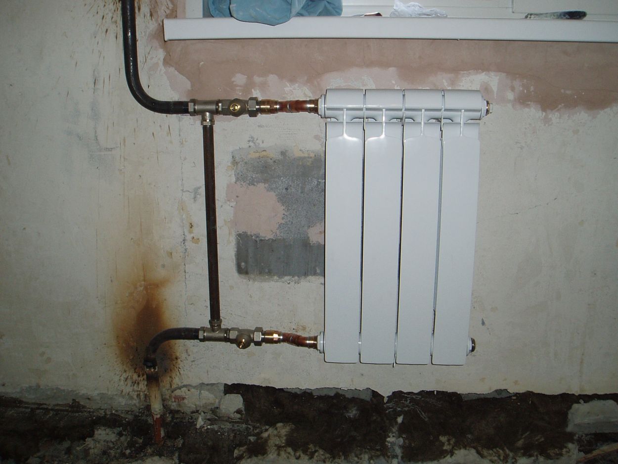

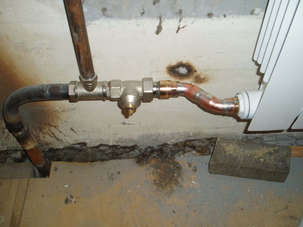

2Дядя Хотелось бы увидеть фото выполненной работы...
28.03.2008 в 17:02:13
завтра буду доделывать, после выложу фото
29.03.2008 в 16:57:12
вот что получилось

2Дядя красиво и аккуратно. Нравится отсутствие видимости пакли - черта бывалого монтажника. А почему этот биметалл ставили, он клеенный?, магистральный теплоноситель его не размоет?
06.04.2008 в 11:46:21
Voyutichi написал : Нравится отсутствие видимости пакли
остатки пакли всегда обжигаю поэтому ее невидно. она меня раздражает!!!
Voyutichi написал : А почему этот биметалл ставили, он клеенный?, магистральный теплоноситель его не размоет?
не понял намека ? Нормальный Биметалл как и все батареи с разборными секциями

Дядя написал : не понял намека
биметалл - это алюминиевые ребра и стальные муфты? я встречал рекламу о биметалле, в котором теплоноситель идет по каналах из одного металла, а тепло в воздух передается другим металлом, так вот эти два металла между собой или клеят или способом заливки конвективного металла вокруг каналов, сделанных из другого металла. (внутренний металл химически стойкий, а внешний - дешовый)
06.04.2008 в 20:31:24
не вникал в процесс изготовления батарей!!! Но я ставил эти - http://www.interma.ru/pics/bilux_plus.pdf

2Дядя SIRA нормальные батареи. Я себе такие же поставил. Только, мне кажется, четыре секции для такого окна маловато будет. Но нарастить никогда не поздно. И лучше, если радиатор по центру окна. Краны RBM-мощные. Только с тройниками ,Дядя, Вы погорячились, но всё равно молодец.:)
По своим характеристикам биметалл прочнее аллюминия, поэтому считаю выбор оправдан.
NNN написал : Только, мне кажется, четыре секции для такого окна маловато будет.
Размер радиатора подбирается по площади помещения, а не по площади окна.
NNN написал : И лучше, если радиатор по центру окна.
Лучше, но большого значения не имеет.

ty-lev написал : Размер радиатора подбирается по площади помещения, а не по площади окна.
Радиаторы меняют ещё и для того, чтобы улучшить дизайн помещения. А четыре секции выглядят убогенько как-то. Но это вопрос вкусов, о которых не спорят.
