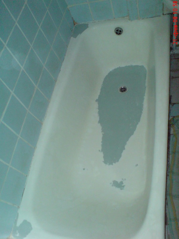

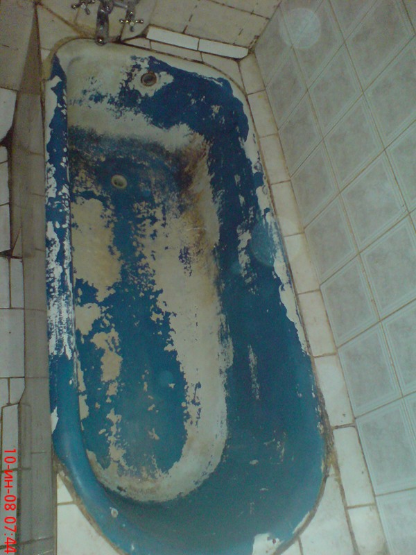

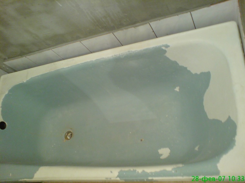

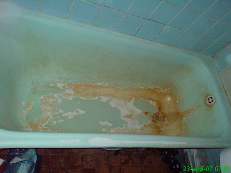

На собственном опыте? Ну тогда ясно, что ты за мастер!!!!...раз через ГОД твоя эмалировка отваливаться начинала от слива:D
Вот ванны, эмалированные ЧЕМ УГОДНО ( эмалями для скотобоен, заборов, дизельных двигателей и т.д.) Эмаль на них как раз и отваливается сама по себе через 2-3 месяца.....ну через год, максимум:
Через 2,5 месяца такой стала-
Понятное дело- вставку поставить легче...прилепив её на соплях (пене) Так вот, горе-мастер, держится весь твой вкладыш на двух точках. Первая точка- это прижимаешь СЛИВОМ Вторая точка- прижимаешь ПЕРЕЛИВОМ ВСЁ! А пена- это понты дешёвые...для видимости работы.
