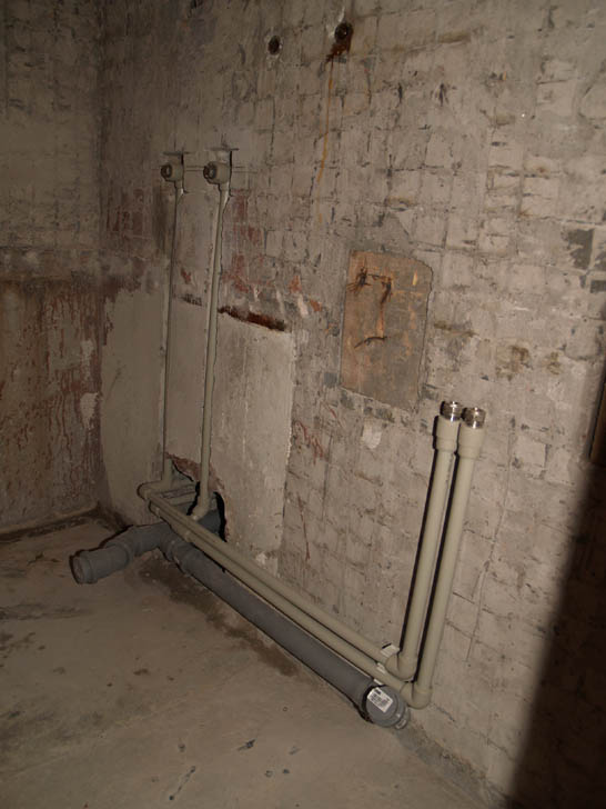

Просто решил показать результат работы одних мастеров. Вчера меняли канализацию в с/у и на кухне на пластик, сделали новую разводку на полипропилене, заменили полотенцесушило. Что вышло в итоге - смотрите фото

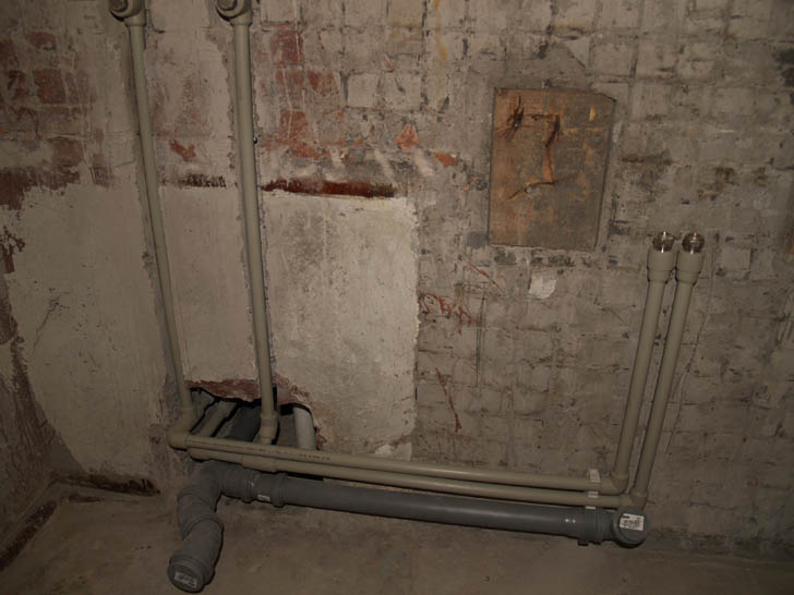

Ну и продолжение фоток

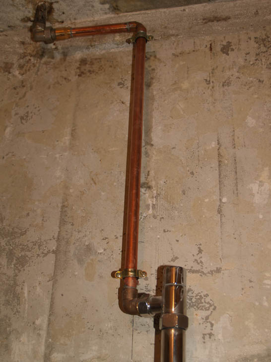

А вот так же их работа, сделаная ранее, по замене радиаторов

п.с. потом опять отключать и снимать? (класть плитку я так понимаю), а так нармально вроде (я в ппр.и меде не спец) всё:confused: ,трудно пока судить ,окончательная идея не известна

сансэй Зачем отлючать и снимать? Отсоединяются крепления, кладется плитка и крепится обратно - технология отработана на старой квартире :)

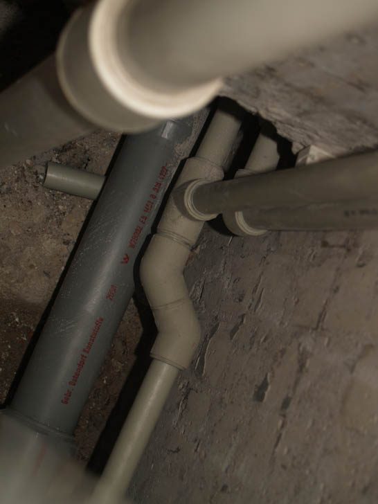

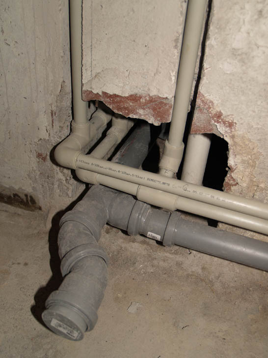

Такое впечатление что на 13 фотографии два 45 поворота сварены встык???

п/с без байпаса и отсечных кранов - плохо

Коняка Насколько я понимаю - да, это отводка к бачку унитаза. Критично?

Критично или нет, не могу сказать. Встретил такое решение первый раз. Это могут разъяснить только спецы по ППР. Специалисты - разъясните...

кто производитель полотенцесушителя и что стоил? Он паянный?
