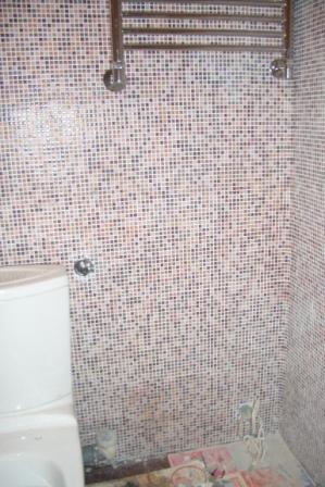

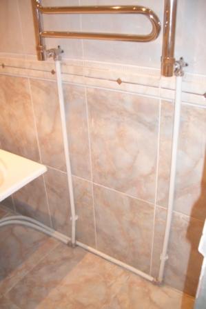

syd написал : Есть идея сначала выложить плиткой, потом проложить снаружи МП трубки
На 2м фото именно так и делали. Это было желание клиента. А я считаю "кто платит, тот и заказывает музыку". Хотя мне больше нравится 1 вариант.

видя фитинги с разрезным кольцом, думаю что клиент был прав. или вы такие и в стену муруете?

BECHA написал : кто платит, тот и заказывает музыку"
Работаю любым материалом, всё зависит от желания заказчика. Я понимаю, что замуровывать разрезные кольца не рекомендуется, но при надлежащем качестве монтажа им и в стене 1000лет ничего не будет. На свои руки даю пожизненную гарантию, за других отвечать не могу.

18.04.2008 в 12:22:41
ослабнет соединение, а подтянуть нельзя. кстати - покритикуйте мою разводку пожалуйста http://mastercity.ru/vforum/showthread.php?t=52139

У меня, почемуто ничего не ослабевает.
