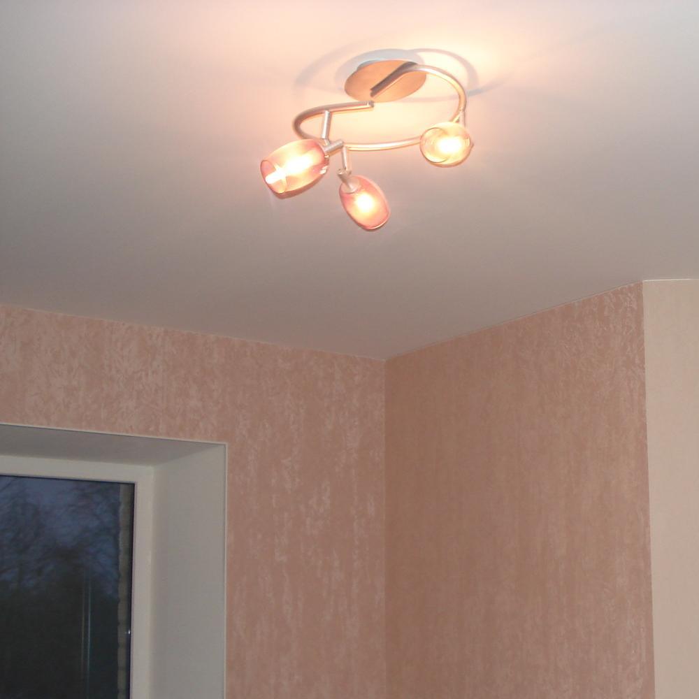

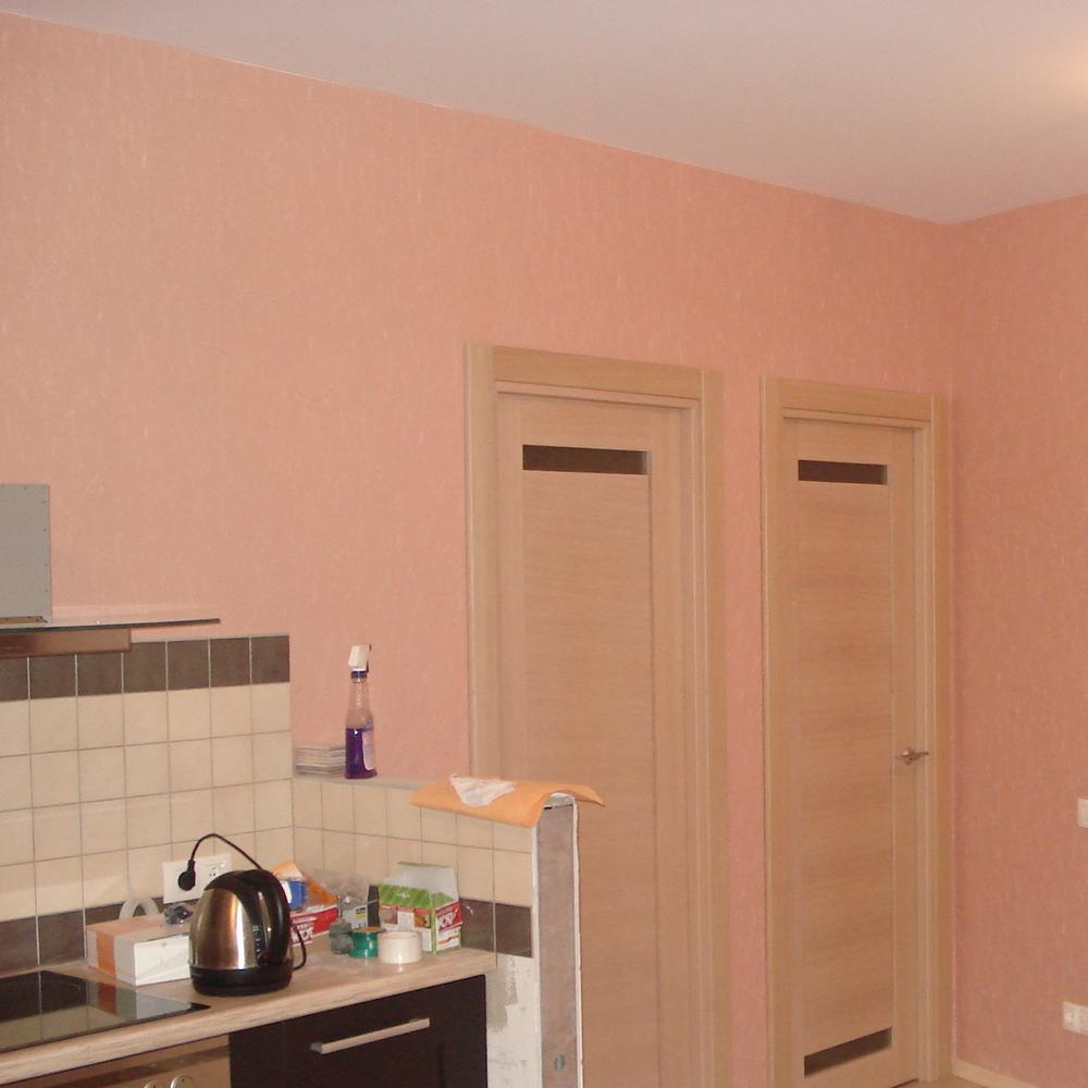

2Евгений Вл Никогда не поверю что вы вывовняете и после покрасите так что натяжной будет уродско смотрется покажите фото того и другого И вообще надоело читать про то что стены изГКЛ пустые и звенят как барабан (как будто приходите домай и начинаете по стенам стучать или гости приходят о как у вас сделано хорошо и тоже давай по стене стучать причем кулаком) тоже самое про потолок ну нафиг натяжной прогибается по нему даже палкой не потыкать давайте лучше штукатурки вагон налепим тем более что она экологически чистая и даже лечебная в каком то роде а ведь приходиш в квартиру один раз посмотрел на потолок и все и забыл про него так что не считаю большим смыслом в....тся с потолками и с перегородками никто не оценит А то что смотрится уродско так это монтажники виноваты по большей части (вот как например на фотках сделали на троечку видать опыта маловато)

отделкин написал : А то что смотрится уродско так это монтажники виноваты по большей части
Согласен.Возможно я просто не видел грамотно установленных натяжных потолков. Имхо.Увижу.Пересмотрю свое мнение.
отделкин написал : И вообще надоело читать про то что стены изГКЛ пустые и звенят как барабан
Вобще то изначально шел с клиентом разговор насчет ГКЛ.Но ему захотелось штукатурки.
Пока висит нормально.Нигде не бухтит.При расковырки не расслаивается.Слои штукатурки между собой прогрунтованы.Так что подвоха особо не жду.
