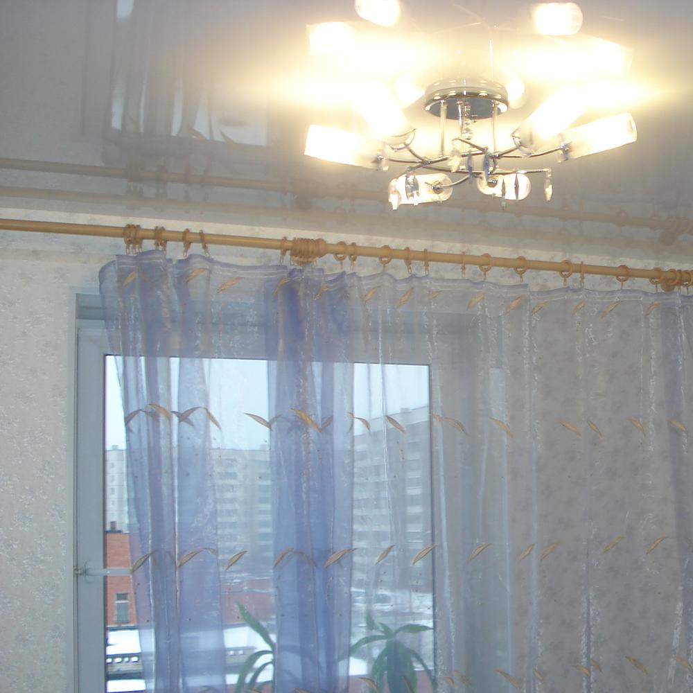

2Евгений Вл Вы все таки не ответили смогли бы вы отличить еслиб я уменьшил размеры фото и показал бы момент с люстрой без краев И стоит ли делать работу которая обойдется заведомо дороже (толстый слой)и дольше со всеми просушками и грунтовками сетками и тд или сделать тоже самое за 2-3 часа и забыть, но при этом еще убить в себе привычку кидать ножи в потолок и тыкать его палкой(для спец заказчиков)а про штукатурку можно кричать на всех форумах что у меня то потолок штукатурка а стены я специально делал из кирпича и еще про армировал сеткой в 2 слоя это чтоб можно было кулаком и головой в них стучать Как может продаватся Ротбанд и при этом не быть Фюгенфюллера( одна линейка)странно Ну вот чем худо обьясните мне (кроме как нельзя ничего втыкать и кидать в потолок)

швы видно?

2mirock и это все аргументы я могу точно также сказать что покрашено не с компрессора и и апельсиновая кожура присутствует и что? Да и редко кто красит без огрехов ( то краска не та то разбавлять надо слишком густая то валик плохой вот в принципе все отмазки при покраске потолка да и претензии к потолку у всех разные комуто кажется что у него потолок супер а если присмотрется то костыль на костыле и качество нужно комуто как машина чтоб был покрашен
Пленка дает и то и другое на любой вкус и цвет и то что будет делатся неделями при лампах и прожектарах с правилом в распираторе задрав голову шкуритьпод ноль то сделают за 2 часа и намного лучше будет эффект а ваш потолок потом еще может треснуть и тут тогда вообще труба что начнется И зацикливатся на всем монолитном попросту не стоит потомучто в реальной жизни вы не будете пробивать стены с ноги и с руки (бывают случаи но очень редко)и кидать ножи в потолок да е если стены и потолок монолит то все равно будут костыли которые придется исправлять

лично я и не сторонник штукатурки потолка и тем более не противник натяжных, но лично у меня он не вызывает никаких положительных эмоций, по крайне мере те что видел. а проблемы шпатлевки покраски у вас сильно преувеличены, все делаем, и никаких костылей нет и швов не видно, просто у меня нет ощущения уюта, вот и все. а вам с таким ником вот такие вещи писать
отделкин написал : Да и редко кто красит без огрехов ( то краска не та то разбавлять надо слишком густая то валик плохой вот в принципе все отмазки при покраске потолка да и претензии к потолку у всех разные комуто кажется что у него потолок супер а если присмотрется то костыль на костыле и качество нужно комуто как машина чтоб был покрашен
както несолидно (имхо). нет проблем и краску хорошую правильно приготовить и равномерно покрыть и все прочее тоже

отделкин написал : Вл Вы все таки не ответили смогли бы вы отличить еслиб я уменьшил размеры фото и показал бы момент с люстрой без краев
Отвечаю...Хороший потолок. Дополняю.Лично своими глазами видел только кривоустановленные натяжные потолки. Поэтому и имею такое предвзятое мнение. В квартире которой я делаю ВСЕ потолки будут натяжными,кроме того где я штукатурил.Так как там детская(дротики и прочее).Плюс в потолок будет крепится детский уголок.

2отделкин кстати о трубе, сами напомнили. Как поменять трубу проходящую через натяжной потолок? Как поменять электропроводку за натяжным? Как перекрасить "в тему"? Натяжной потолок даже перфоратор не берёт :(
Я уже не говорю о том, что если сосед вверху шумит заполночь, шваброй в потолок уже не постучишь! Ну, и ботинки уснувшего в салате старого друга уже не оторвать с натяжного потолка... mirock удачно выразил всё одним ёмким словом - НЕУЮТНО.

2Грэй Отстегните потолок и протягивайте что надо (хотя обычно заранее все тянут и закладывают что нужно) Встречный вопрос а что под штукатуркой и Гкл все перечисленное сделать легче А слово Неуютно я точно также могу пременить к штукатурке она мне попросту не нравится
