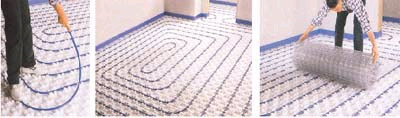

друзья помогите мне сделали теплые полы (водяные),И РАЗДЕЛИЛИ СТЯЖКУ в холе на три части РАЗДЕЛИТЕЛЬНЫМ ШВОМ. Края стяжки вздыбились если сверху положится мрамор он не треснет со временем. Как можно переделать чтоб этого избежать???:confused:

2misha8686 что за разделительный шов? Монтаж водяного теплого пола осуществляется так: на выровненное основание пола (безо всяких там швов) обогреваемого помещения укладываются специальные тепло- и гидроизоляционные прослойки. Далее осуществляется раскладка труб с определенным шагом и в нужной конфигурации (спиралью, зигзагом, улиткой и т. д. с учетом необогреваемых участков (там, где будет стоять мебель и т.п.)) и уже вся конструкция сверху армируется и покрывается слоем цементно-песчаной стяжки, при помощи которой достигается распределение тепла в помещении...
При укладке труб выбирается оптимальный вариант их конфигурации с учетом максимальной длины петли (например, труба диаметром 16 мм - максимальная длина петли 100 м; диаметр труды 20 мм - длина петли макс. 120 м). Если потребуется 200 м труб, то их необходимо разбить на две петли. Но более точные расчеты только по месту исходя из конктерных условий помещений.

я не профисионал точно незнаю но мне кажется чтошва недолжно быть??? Если будет плитка на полу она не полопает?и стяжку не армировали исходя из того что при тепле она будет играть.РАЗДЕЛИТЕЛЬНЫЙ ШОВ вообше нужен если пол состоит из трех частей обогрева но будет работать одновремено

разделительный шов делается и на плитке. повторяя шов на стяжке. есть профили специальные для облагораживания. protektor наприме.

Если приведете план холла с размерами -можно сказать: нужен шов или нет

плана нет пока,но размер 12м -на 5м

нужен 1 шов посередине. Если его не сделать, стяжка все равно где-тов этом месте треснет.Шов делается укладкой ленты (такой-же, как вдоль стен) лента не доводится до верха стяжки на 4-5мм . Дальше замазывается мастикой.
