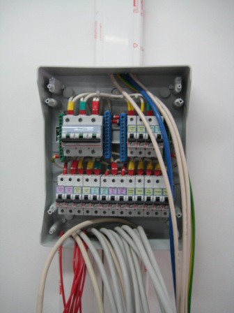

Tester0 написал : Если не сложно, покажите пожалуйста третий ряд...очень интересно
Сейчас попробую прикрепить.

avmal, а для чего опресовывать наконечниками многопровочолные жилы? В автоматы ведь можно и неопресованные зажимать? Или это чисто с эстетической точки зрения?. Кстати, по вашему щитку понял, как мне лучше поаккуратнее развести свой :) Я почему-то внешнюю изоляцию с провода ВВГ 3х2,5 не снимал практически до ввода его в атомат и шину PE. Оказывается проще было бы прямо на входе кабеля в щиток снять изоляцию, как это сделано от счетчика слева на фото. http://www.mastercity.ru/vforum/attachment.php?attachmentid=38962&d=1208149941

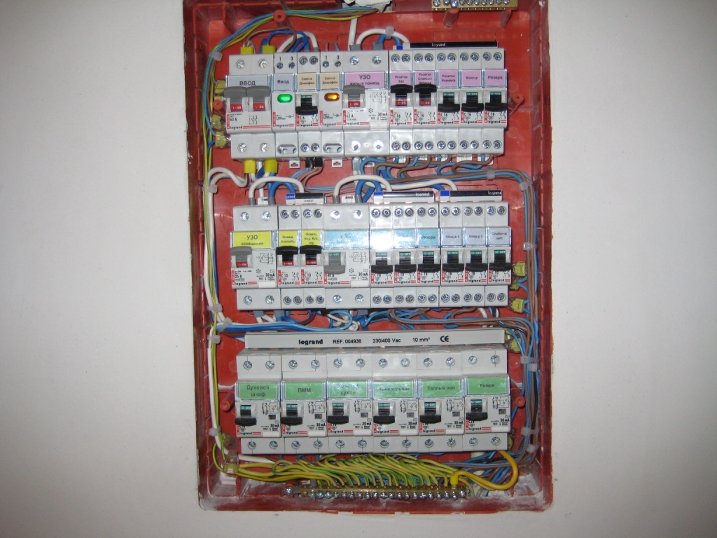

30.04.2008 в 14:28:12
2 avmal
спасибо за фото, вопрос: у вас автоматы СМ, ТП, резерв (2 ряд) после УЗО с током утечки 30мА, или лучше на СМ ставить 10мА узо (у легранда с 10мА только одно УЗО на 16А) ?
т.е. СМ, посудомой в вашем варианте 2 АВ 16А + УЗО 40А 30мА, либо ставить 2 раза по АВ 16 А + УЗО 16А 10мА

le написал : [a]а для чего опресовывать наконечниками многопровочолные жилы?
Вопрос для меня слишком сложный, чтобы сразу ответить так вот с ходу. Единственно, что сразу в голову приходит, так это то, что многопроволочная жила должна быть опрессована. :o Причин тут много и все они уже на форуме поднимались. А потом, если приглядитесь, то увидите, что на накоторые клеммы заводятся и по два и по три провода.
le написал : [a] Я почему-то внешнюю изоляцию с провода ВВГ 3х2,5 не снимал практически до ввода его в атомат и шину PE.
Это пусть и не очень красиво, но может прокатить, если в щиток входит 5-10 кабелей. Кргда этих кабелей 30-50, то в оболочке их будет разместить проблематично. Сейчас попробую отыскать в своем архиве что-нибудь похожее.

spbalex написал : у вас автоматы СМ, ТП, резерв (2 ряд) после УЗО с током утечки 30мА, или лучше на СМ ставить 10мА узо (у легранда с 10мА только одно УЗО на 16А) ?
На электрооборудование санузла, разумеется, лучше ставить УЗО 10мА. Из каких соображений принимались те или иные решения сейчас вспомнить сложно, но поверьте - они были. Если будете давить, то возможно и вспомню. :)

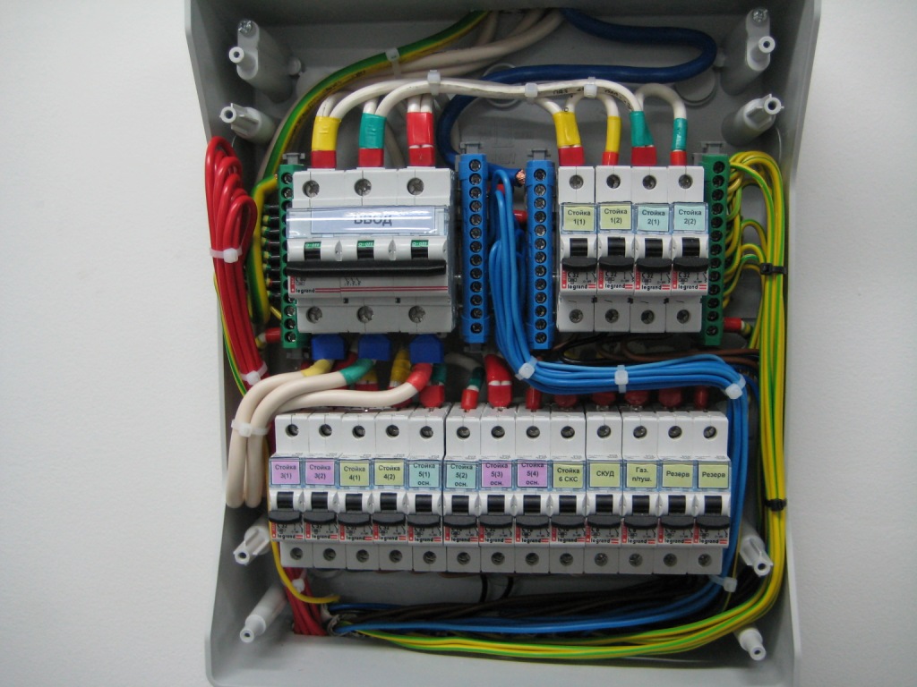

30.04.2008 в 15:13:10
avmal написал : Сейчас попробую отыскать в своем архиве что-нибудь похожее.
В общем, это не совсем то, что я хотел показать, но если учесть, что большинство групповых линий 3х4, а ввод 25 квадратов, то при таких габаритах бокса это дает представление о плотности монтажа и целесообразности снятия с кабелей оболочки при вводе в щиток. :) Кстати, был монтаж и с количеством кабелей по 100-150 на шкаф и с разделкой всех кабелей на длину 3-4 метра.

avmal написал : при таких габаритах бокса это дает представление о плотности монтажа и целесообразности снятия с кабелей оболочки при вводе в щиток.
Что-то одна фотография до начала монтажа не влезла - сейчас постараюсь засунуть.

04.05.2008 в 08:16:17
:eek: avmal, а как это вообще можно смонтировать с такой плотностью? Небось, ногой тромбовали? :) Вот наверно для таких целей и используют многожильные провода для разводки, чтобы гнуть легко...

le написал : [a]а как это вообще можно смонтировать с такой плотностью? Небось, ногой тромбовали?
Как ни странно, совсем даже не сложно, если к каждой отдельной жиле относиться индивидуально и с уважением. :)
le написал : [a]Вот наверно для таких целей и используют многожильные провода для разводки
На представленных фотографиях, все приходящие в бокс кабели - NYM 3х4,0 и немного 3х2,5. А вот ввод сделан ПВ-3 25,0. Можно было, конечно, и ПВ-1 подвести, но зачем самому себе мучения устраивать? Вот тут, как-раз, многопроволочная жила более разумна.

avmal, а запас при таком плотном монтаже Вы сколько оставляете?
