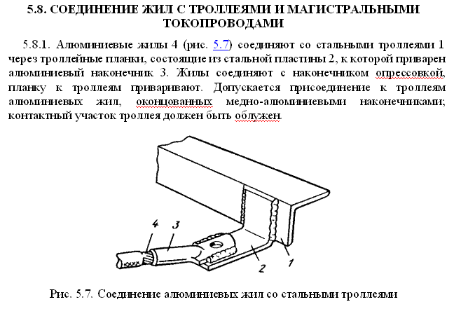

Вы хотите узнать способ "взрослого" соединения провода со стальной шиной? Я таки имею его Вам дать. Источник - ВСН 139-83.

Kamikaze написал : способ "взрослого" соединения провода со стальной шиной?
У автора медь, а способ для алюминия.

ВТБ! написал : У автора медь, а способ для алюминия.
Я в курсе.Идея была показать, что не все так просто, как хотелось бы. Кроме того, ИМХО, алюминий, оконцованный медно-алюминиевым наконечником равноценен меди с цельномедным наконечником.
Андрёй написал : Он объяснил только про одинаковый коэффициент линейного расширения, но это не все моменты объясняет, т.к. температуры в контакте могут быть разными по глубине материала. Именно поэтому трубка обжимается специальным образом, создавая пружинящий контакт. Ведь можно же просто плоскогубцами сдавить трубку, но нормального контакта не получится.
Существенного изменения упругости меди от опрессовки не будет (может какой-то небольшой наклеп и произойдет). Просто умеренная разность температур в пределах соединения не будет вызывать разницы расширения/сжатия, превосходящей предел упругой деформации.

Kamikaze написал : алюминий, оконцованный медно-алюминиевым наконечником равноценен меди с цельномедным наконечником
...и допускает непосредственное (под болт) присоединение при условии облуживания контактного участка?
