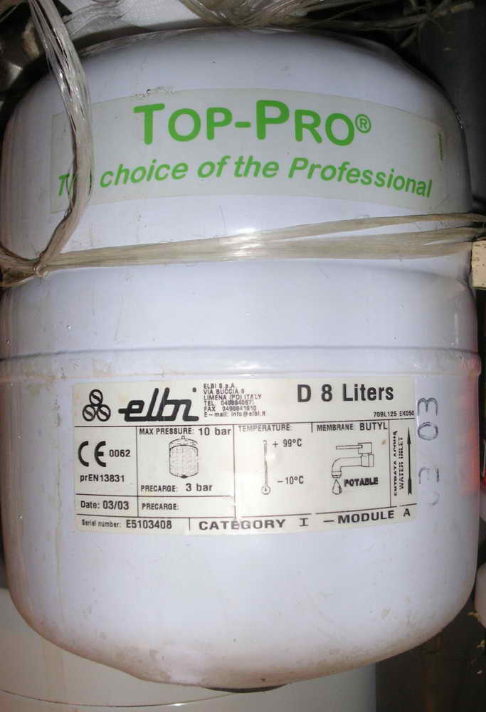

Уважаемые форумчане помогите советом. Вчера поставил водонагрватель, с ним в комплекте шел клапан зациты от давления. Сказали что нужно ставить обязательно. Поставили проверили - все нормально. 5 часов утра, звонок, соседи выражают недовольство, в ванной по щиколотку воды. Видимо ночью давление гораздо выше 6 бар. Вопрос - как с этим бороться. Некоторые товарищи советуют одеть кембрик и пустить в ванну, но это же не решение. Слышал что то о регуляторах давления, посоветуйте простенький, небольшой и главное надежный (первый раз отделался коробкой конфет и извинениями, уверен второй раз не прокатит)

Soloik, такие регуляторы здесь часто упоминают - под именем "редуктор". Себе поставил Honeywell FK06-ААМ (мне нужен был с фильтром); Вам можно попроще. Хотя, пройдитесь поиском здесь - найдете ветки с обсуждением разных моделей редукторов.

Редуктор на входе в квартиру - это раз. Трубку с клапана безопасности в слив в любое удобное место - два. Оттуда капать может даже при нормальном давлении в водопроводе.

Вода, когда нагревается, насколько я помню, должна расширяться, - отчасти поэтому и ставят группу безопасности на бойлеры.

Не надо так делать. Срабатывание клапана -сигнал о предаварийной ситуации. Меры надо принимать а не водопровод с канализацией соединять. Ставите редуктор давления исходя из паспортного допустимого давления в нагревателе и соседи в безопасности.

накопительный водогрей 50л, давление после редуктора 2 атм. при включение водогрея давление поднимается до 6 атм. и начинает капать с группы безопастности (она на 6 атм), выливается примерно 0,3-0,4 л воды.

штатный клапан нужно поставить через тройник , т.е., чтоб непосредственно через него вода не проходила. , хотя в данном случае он вообще часто не нужен. :)

2=vadim=, а куда те поллитра воды девать, которые он при нагреве бака сливает?

Я деваю в дополнительный рессивер. Подкючен после редуктора до бойлера по холодной воде через тройник. 5 лет уже. :) PS похожая проблемма: http://www.mastercity.ru/vforum/showthread.php?t=54342
