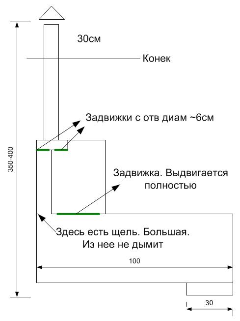

Форум почитал, но однозначного ответа не нашел. Имеется печка металлическая сварная в бане. (См. схему. В размеры примерные) Дымит. Причем дымит изо всех щелей, в том числе и из трубных швов. Труба составная металлическая ~10см диам. Труба почти в коньке и выше его примерно на 30 см. Может и маловато... Не исключено, что могут создавать пропускные отверстия задвижек они всего лишь примерно 6 см диам. При размере колосниковой дверцы 10 x 25. Есть щель, из которой дым не идет, зато через нее может идти подсос. Возникает вопрос, можно ли это вылечить удлинением трубы или два отверстия по 6 см не справятся по любому? Имеет ли смысл провести герметизацию всего и вся (кроме основных задвижек) или это все равно не поможет? Какой огнеупорный герметик лучше, или все одинаковые? В общем с чего начинать?

для начала , заварить все дыры и прочистить трубу.

Забыл сказать, труба абсолютно чистая. Печь не топилась видимо по причине ее неработоспособности. Если заварить дыры, боюсь будет идти дым из топочной дверцы

А колпачек над трубой ???? Интересует размеры конуса и растояние основания конуса от трубы. Попробуйте его снять.
Emerald написал : Труба почти в коньке и выше его примерно на 30 см.
Пойдет....
Emerald написал : Есть щель, из которой дым не идет, зато через нее может идти подсос.
Щель нужно убрать. Желательно чтоб воздух в печь и трубу попадал только через поддувало
А зачем две задвижки?
Вторая чтоб отсасывать пары от кипящей воды?

Технология тяги в печи очень простая. ГОРЯЧИЕ газы стремятся подняться выше холодных.
Если этого не происходить значит нет прохода или есть проход через который подняться газам легче

Emerald написал : Если заварить дыры, боюсь будет идти дым из топочной дверцы
если б это было так, я порекомендовал бы наделать дыр там, где вам хотелось бы иметь выход дыма. А топочную дверцу заварить. :) Прислушайтесь к последнему и к первому советам. Они правильные.
ARN написал : для начала , заварить все дыры и прочистить трубу
Dyak написал : 2) дымоход не должен располагаться над колосниками.
У меня выход дыма буржуйки ррасполагается в конце печки, но колосники по длине занимают всю печку, от дверки до задней стенки. И чтобы печь нормально топилась, я не вычищаю под колосникамивсю золу полностью, а только минимально необходимую площадь возле дверцы. А дальше намеренно забил золой.

UV написал : А колпачек над трубой ???? Интересует размеры конуса и растояние основания конуса от трубы. Попробуйте его снять.
Колпак немного шире трубы, может на 3-4 см в диам. Правда находится он достаточно низко, где то в 5-6см от края трубы. Снять попробую, пока залезть на крышу не получилось.
UV написал : А зачем две задвижки? Вторая чтоб отсасывать пары от кипящей воды?
В том то и дело, что верхний бак имеет задвижку снизу на всю ширину бака. Поэтому воду туда не зальешь. Думаю, это для камней. Чтобы их дымом можно было греть.
UV написал : Если этого не происходить значит нет прохода или есть проход через который подняться газам легче
Получается что через мелкие щели ему проще проходить, чем через основные пусть и мелкие дырки. О_о
Dyak написал : 1) площадь колосников должна равняться площади дымохода;
Площадь дымохода может у меня и совпадает, а вот пропускная способность задвижек - под вопросом. Да и при сгорании газа образуется больше, чем засасывается через колосник...
Кстати дымит она и при полностью закрытых колосниках и дверце и открытых задвижках. Т.е. когда подсос минимальный а выходное сечение больше, чем сечение подсоса.
У меня колосник короткий, так что все ок. На рисунке нарисовано

Emerald написал : Получается что через мелкие щели ему проще проходить, чем через основные пусть и мелкие дырки. О_о
надо переделывать дымоход - он заужен. Убирать узкие места.

2Грэй Общая рекомендация - равенство сечения подсоса и отвода? Но в моем конкретном случае еще что-то мешает, ведь при полностью закрытых дверцах (подсос минимален) - тоже дымит.

А в помещение воздух поступает? Может, герметичные двери и окна, парилка фольгой изолирована? Тогда дыму деваться некуда, даже в трубу. Разрежение не может бесконечно создаваться. Надо организовывать весь путь воздуха- от порога до конца трубы.
