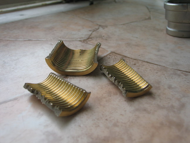

Угу, опробовал и другие детали:
:help Тупик... Что делать не понятно: латунь получается не латунь вовсе, а силумин (или какая другая гадость), нержавейку (уголки и муфточки разные) не найти, оцинковка зарастает кизяком быстро... Остается только медь. Думаю до коллектора 18 или 22 трубой вполне хватит.
PS может кто знает в Мск магазинчик где можно купить 100% латунные уголки, муфты и пр.?:help

виега я в проксиме покупаю
виега vs нипель с рынка в верхнем правом углу на полный размер картинку можно переключить http://www.mastercity.ru/gallery/main.php?g2_itemId=530

Do Home Yourself написал : 100% латунные уголки, муфты и пр.?
в ОБИ небольшой выбор латунных idro brick, а виега это проксима и tdrems например. фитинги фар (у них резьбовых немного, но есть) можно поискать в фармаркете например, если душа лежит к дженерал фитинг, то бугатти-центр (баннер сверху).

Спасибо. Почему то про проксиму не подумал...
Кстати, разбитые ниппель и муфта, да и вообще все фитинги покупались тут far-market.ru Марка - тиволли (кажется). Типа Италия.
