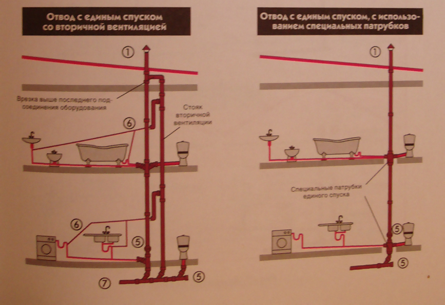

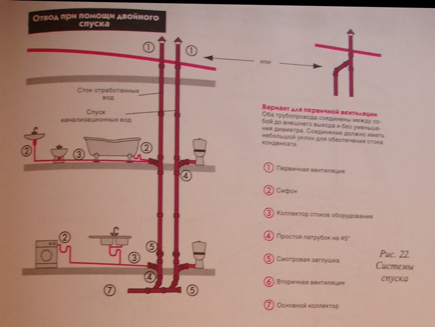

Пъ написал : Тогда бы она называлась притоком, а не вытяжкой.
Начнём с того, что вентиляция канализационного стояка называется вентиляцией. И никак иначе.
Пъ написал : Может быть Вы объясните тогда, почему при совершенно исправном канализационном стояке описанное явление возможно. Я имею ввиду запахи из кухонной мойки.
Так вам уже объясняли — высох он.
У самого такое было. Никуда не уезжал, просто было лето, жара, все пользовались душем и никто не пользовался раковиной. Гидрозатвор в ней пересох за два дня.
Пъ написал : Именно эжекторным эффектом обусловлено "высасывание" воды из сифона, наиболее ярко это проявляется если нарушен стояк (вентиляция), но проявляется и при установленном воздушном клапане (если крышного выпуска нет) и еще в некоторых случаях.
Например, когда унитаз имеет эжектор.
BV написал : Старинный рецепт - уезжаешь в отпуск - вылей полстакана подсолнечного масла в каждый сифон.
Где масло превратится в олифу и всё засрёт.
Лучше уж тряпочкой заткнуть.
По теме: современные схемы вентиляции канализационных стояков.
04.12.2008 в 15:01:46
Wazawai написал : Так вам уже объясняли — высох он.
Продолжаем настаивать? Ну-ну. Он конечно может высохнуть, как это у Вас произошло, но чаще всего этому "высыханию" способствует перетягивание воды из гидрозатвора в каналью, т.н. "срыв" гидрозатвора. Об этом мы как раз говорили, если бы Вы потрудились внимательно почитать тему - то этот вопрос не поднимали.
Wazawai написал : современные схемы вентиляции канализационных стояков.
Может они и современные - но если говорить о многоквартирных домах, то смысла в этих схемах нет, все уже построено и работает, никто переделывать стояки канальи не станет из-за того, что у кого-то запах на кухне.
