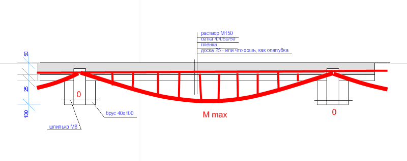

Master111 написал : Волнует минимальная толщина - менее 3см. в районе лаг.
Палецкий написал : Этого реально мало , да и к тому же в месте опоры рычага!
если по схеме, которую я рисовал - в этом месте точка опоры, толщина не имеет значения. А вот насчет опирания балок на стены - это надо очень сильно посмотреть, проверить - а лучше убрать - подкладки, можно вообще заделать гнезда раствором - негут для балок, но лет на 10 хватит - а там этих чиновников уволят....
Палецкий написал : я не за цементный клей, а за мастику какую-нибудь на каучуковой или полиуретановой основе
точно, или Литофлекс. И швы - эпоксидкой или герметиком.

Master111 написал : Не понял этого момента
могу нарисовать эпюру - но тебе это надо? Мне кажется у тебя и так башка пухнет...:)
Ось балки это условно не подвижный девайс, а доски по правую и левую сторону от нее это как детские качели (рычаг). Доски гнутся, а балка нет - получаем трещину по балке

Палецкий написал : Ось балки это условно не подвижный девайс, а доски по правую и левую сторону от нее это как детские качели (рычаг). Доски гнутся, а балка нет - получаем трещину по балке
Ясно.

Палецкий написал : получаем трещину по балке
безусловно, потому что там шарнир по схеме. И не страшно это вовсе.
Master111 написал : в ответ: перестань, типа всё ОК будет, и всё в этом духе.
это надо повернуть в свою сторону! Скажи им раз 800 - господа, это дерево, минимальный прогиб и вибрацию в таких конструкциях исключить полностью невозможно!!!! А если сумеешь получить от них бумажку типа - согласовано сделать по такому варианту - ваще перестанут быть у тебя проблемы...

26.04.2013 в 08:36:43
Так кажется проще в исполнении, не придется с кружалами мучаться

Master111 написал : фанера+ГВЛ?
если будут дополнительные лаги с подпорками снизу и в итоге шаг составит хотябы 50см то я за этот вариант ,но общий слой фанера+ гвл должен быть не менее 50мм , фанеры больше,клей поэластичнее
