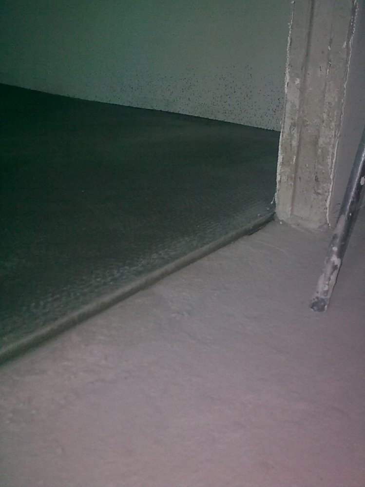

День добрый.
Прошу совета по следующей ситуации.
Имеется квартира, в которой была выполнена стяжка листами ГВЛВ по сухой засыпке керамзитом (т.н. сухая стяжка knauf).
Делали строители и делали с нарушениями технологии:
листы лежат неровно
два слоя листов между собой не склеены, а только скручены
трубопроводы не защищены металлическими кожухами.
Было решено все это дело сломать.
После снятия листов ГВЛ, слоя керамзита и полиэтиленовой пленки выяснилось, что черновая поверхность перекрытий очень неровная. Дело даже не в перепаде высот, а в том, что сама поверхность бугристая, с проступающей местами арматурой и т.п.
По предварительным прикидкам необходимо делать стяжку толщиной 50-60 мм.
Вопросы:
Подготовить поверхность под стяжку (замазывание щелей, грунтовка и т.п.) не представляется возможным. Можно ли просто накрыть полиэтиленовой пленкой, чтобы избежать протечек к соседям?
От старой стяжки осталось много керамзитовой засыпки (фракция 1-5 мм). Планирую использовать при приготовлении смеси для стяжки. Так можно? Если да, то в каких пропорциях смешивать?
пленку постелить можно, только при условии, что в любом месте толщина стяжки не будет меньше 4-х сантиметров. Если в каком- то месте она будет тоньше, то в этом месте она может треснуть.
При укладывании на плёнку и при малой толщине (4 см) стяжка должна быть прочной, а керамзит заметно ухудшает показатели прочности стяжки, поэтому в данном случае его использовать нельзя.

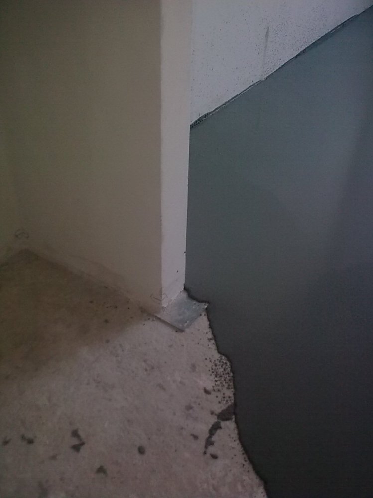

Хочу самостоятельно сделать стяжку в квартире панельного 9-этажного дома на небольшой кухне (9,2 м2) с последующей укладкой плитки/керамогранита (возможно с электрическим утеплением), среднюю толщину пока не знаю. Руки на месте, но опыта работы со стяжками нет. Квартира жилая, то есть требуется возможность скорого хождения и установки на место газовой плиты.
Делать буду готовыми смесями по маяками, но хваленых в этой и других темах смесей (Ветонит, Форбо, Основит, Плитонит, Ивсил) у нас, к сожалению, не продают. Из растворов для стяжек у нас в продаже имеются лишь:
Ceresit
Экабуд (Илмакс)
Тайфун
Красносельскстройматериалы
У Церезита указана возможность хождения через сутки, Экабуд - двое суток, по оставшимся смесям информации нет.
Также имеются самонивелиры Церезит и Илмакс.
Понимаю, что многие здесь привыкли работать более известными и хвалеными в России смесями, но все таки очень нужен совет по выбору смеси или самонивелира (как я понял, имеющиеся у нас самонивелиры отличаются от стяжечных смесей лишь возможностью нанесения более тонкого слоя и более быстрого хождения) озвученных выше производителей. Интересует прежде всего качество готовой стяжки и удобство нанесения смеси (делать будем вдвоем).
И несколько более конкретных вопросов.
1) Через сколько часов нужно вынимать маяки и обязательно ли?
2) Нужно ли накрывать пленкой и смачивать (сколько раз в день и сколько дней)?
3) Необходима ли в моем случае демпферная лента по периметру?
4) Дырки между плитами/стенами и где лампочкой предварительно замазывать той же смесью, которой будет делаться стяжка или лучше чем-то другим?
5) После замазки дыр поверху нужно еще гидроизолировать, чем?
6) Можно ли во время сушку постоянно проветривать квартиру, то есть постоянно днем держать одно из окон открытым? Через сколько дней можно открывать несколько окон сразу?

Спасибо! И пока осталась последняя неясность по маякам:
Вот вы упомянули про гипс, а можно ли маяки лепить на гипсовую штукатурку Ротбанд (стяжка на кухне)? Если нет, то на что их обычно лепят на полу?
Также ранее вы отвечали, что маяки вынимать из стяжки не нужно, это справедливо только в случае последующего покрытия плиткой или при настиле линолеума тоже? Если их все же нужно вытащить, то через сколько часов и сразу после вытаскивания заровнять дырки от них тем же раствором?

Про маяки при использовании самонивелира сразу на плиты перекрытия я ранее писал потому, что в теме про нивелиры не раз упоминали, что они сами растекаются весьма плохо (особенно недорогие, а у нас только такие и продают). Я подумал, что с маяками для новичка наверное будет проще их разровнять.

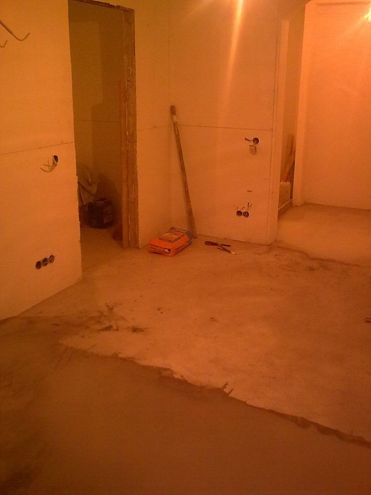

И вот еще вспомнил. Допустимо ли заливать комнату не в один заход и сильно ли это скажется на качестве конечной стяжки? Например, залить за раз половину или же залить за раз пролёты между маяками через один. Если можно не за один раз, то второй заход следует делать как можно раньше, то есть сразу как по залитому можно будет ходить?
по опыту и кривизне наших перекрытий. можете готовится на 30 -35 мешков. с высокой долей вероятности.готовые стяжечные смеси по 150р как правило барахляные и гораздо менее прочные чем сделаная самостоятельно цпс. не вижу смысла отваливать 5 тыр р а может и больше. когда всё прекрасно делается. за 2тр таким способом

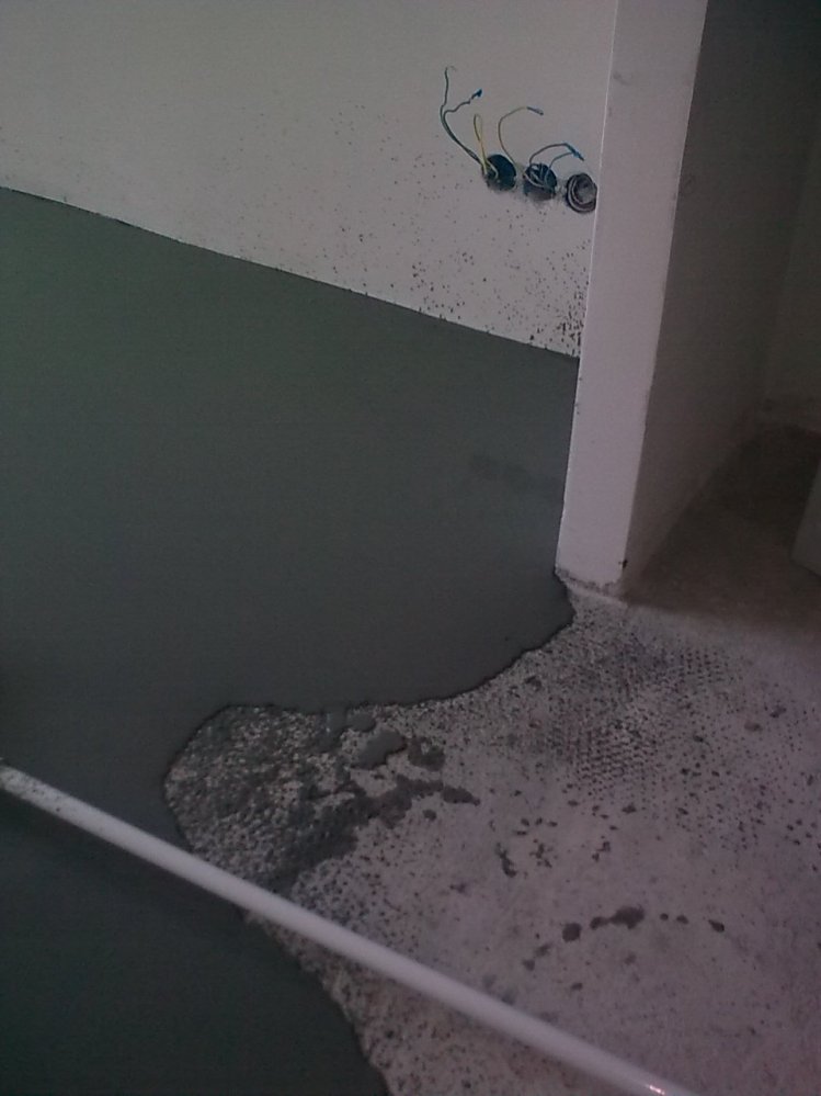

ipto написал :
маяки лепят на тот же материал, которым будет делаться стяжка, но более густым
крайне не желательно так делать, потому что по стыку стяжек будет трещина и, скорее всего появится бугор - впадина. Но, с другой стороны, в строительстве нет ничего невозможного и трещина в стяжке по середине помещения не так уж и критична для последующих покрытий
витаон написал : Ункас,при таком слое да ещё и не контактную. я бы категорически не рекомендовавп делать керамзитную смесь
Хочу уточнить - фракция керамзита 1-5 мм, причем мелкой фракции заметно больше (зерен 5 мм очень мало) - по сути, это т.н. керамзитный песок. Возможно ли использовать керамзитовый песок вместо обычного? Может для укрепления стяжки проложить металлическую сетку?
Почему? Это же так просто! Тем более под полусухую стяжку. Она как влажный песок и с неё практически не течет при правильном исполнении.
Тогда все встанет на свои места - сделаете не тяжелую керамзитную контактную стяжку. Там, где надо - под линолеум, можно сделать потоньше, с учетом слоя наливного пола для увеличения прочности.
А так как вы хотите - ни два, ни полтора
ИМХО, на подготовке основания нельзя экономить - делается один раз и хорошо.
