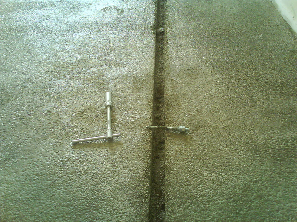

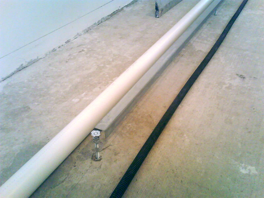

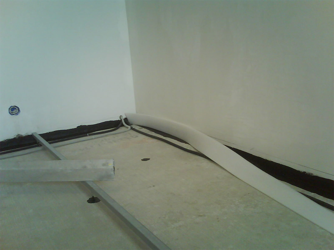

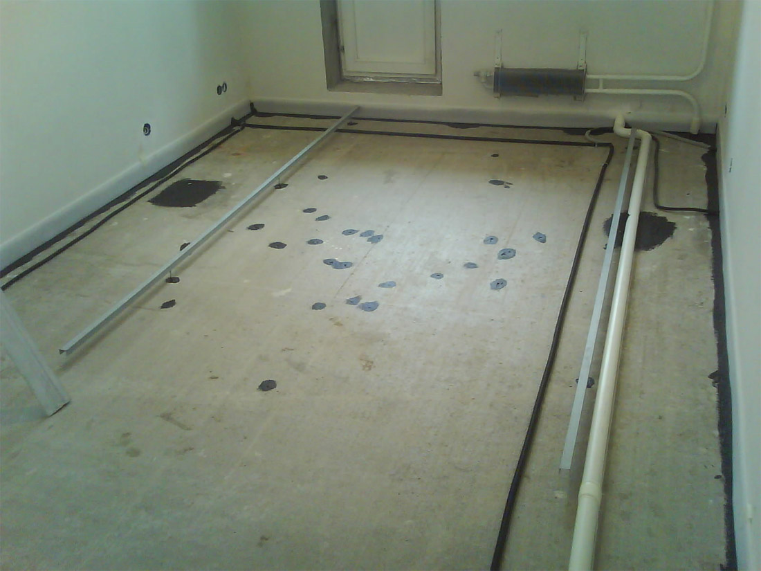

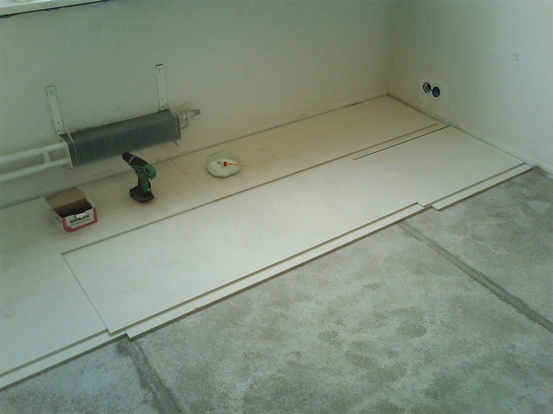

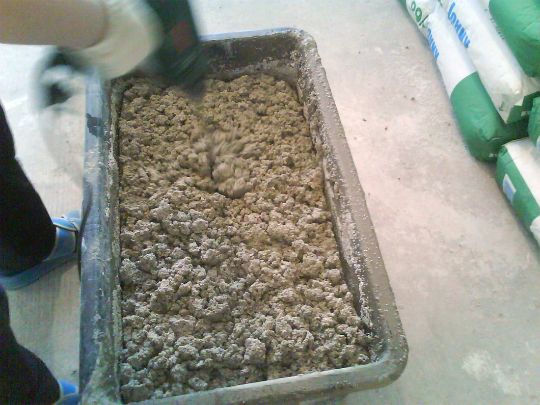

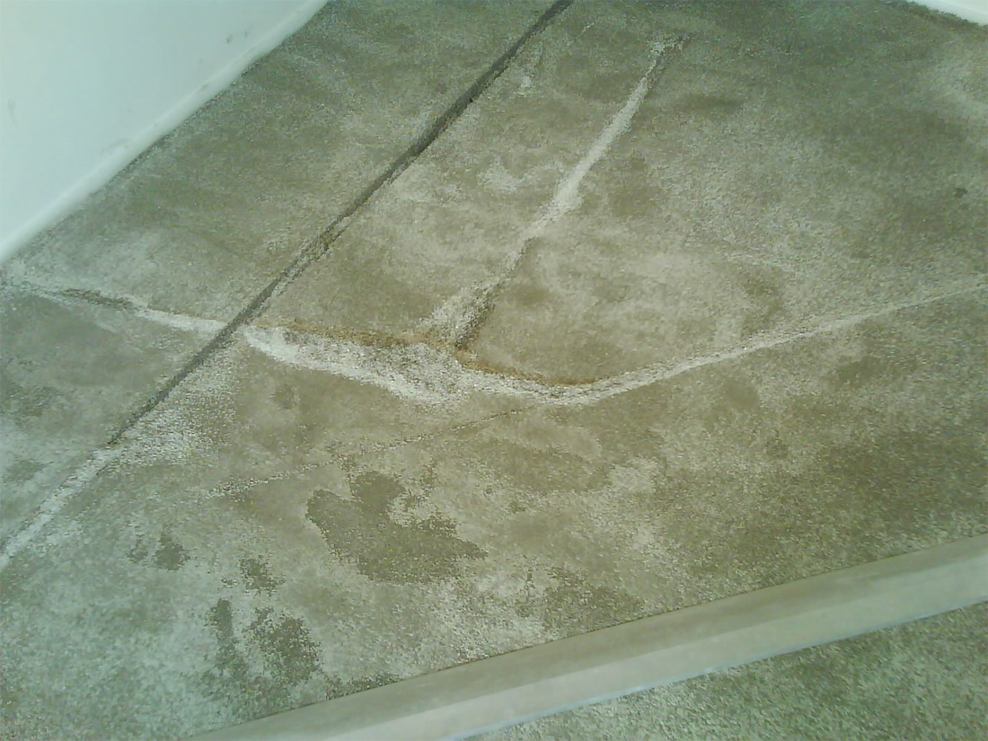

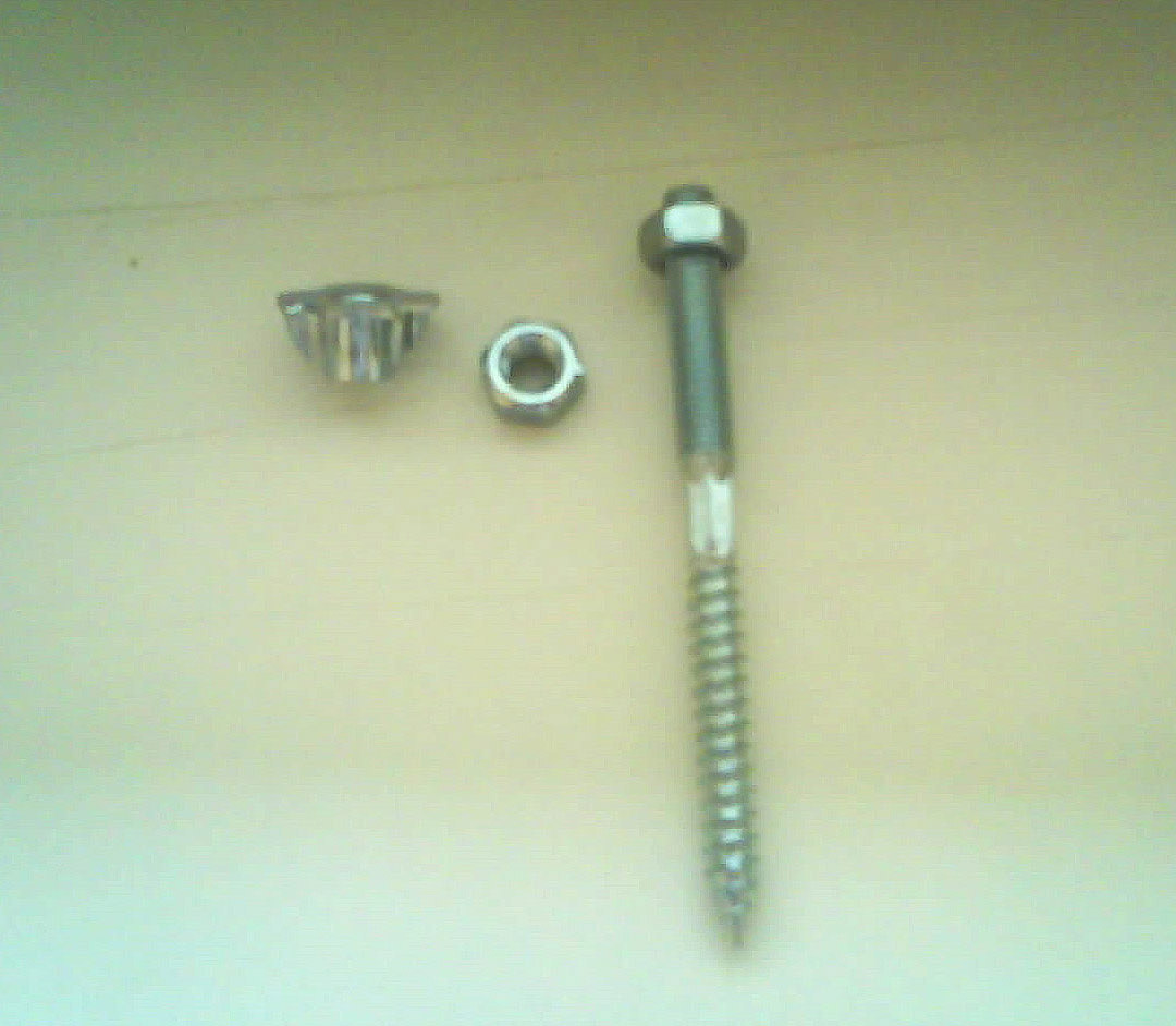

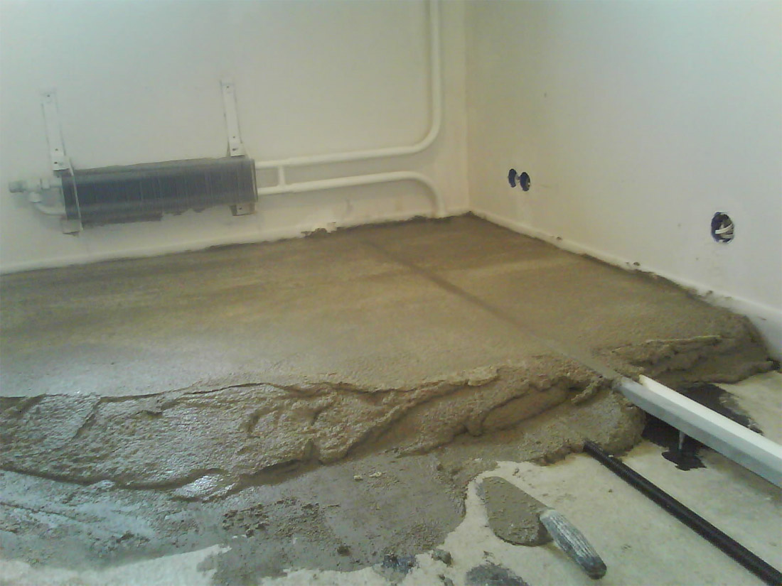

С разрешения Romsan размещаю его фотоотчет изготовления стяжки:
1.Вот такую конструкцию я придумал для маячка:
  1. Впендюриваю в пол и выставляю по горизонту (на него кладу профиль)
  2. Промазываю стыки и заплатки гидроизолятором (кромочную ленту не забываю)
  3. Комната готова к заливке
  4. Один мешок УБО + 9л воды, перемешивает жена
  5. Вываливаю и выравниваю, ничего сложного
  6. После непродолжительных подборов я остановился на вот-такой густоте раствора
  7. По мере надобности сдвигаю профиль маячка
Продолжение в следующем посте.

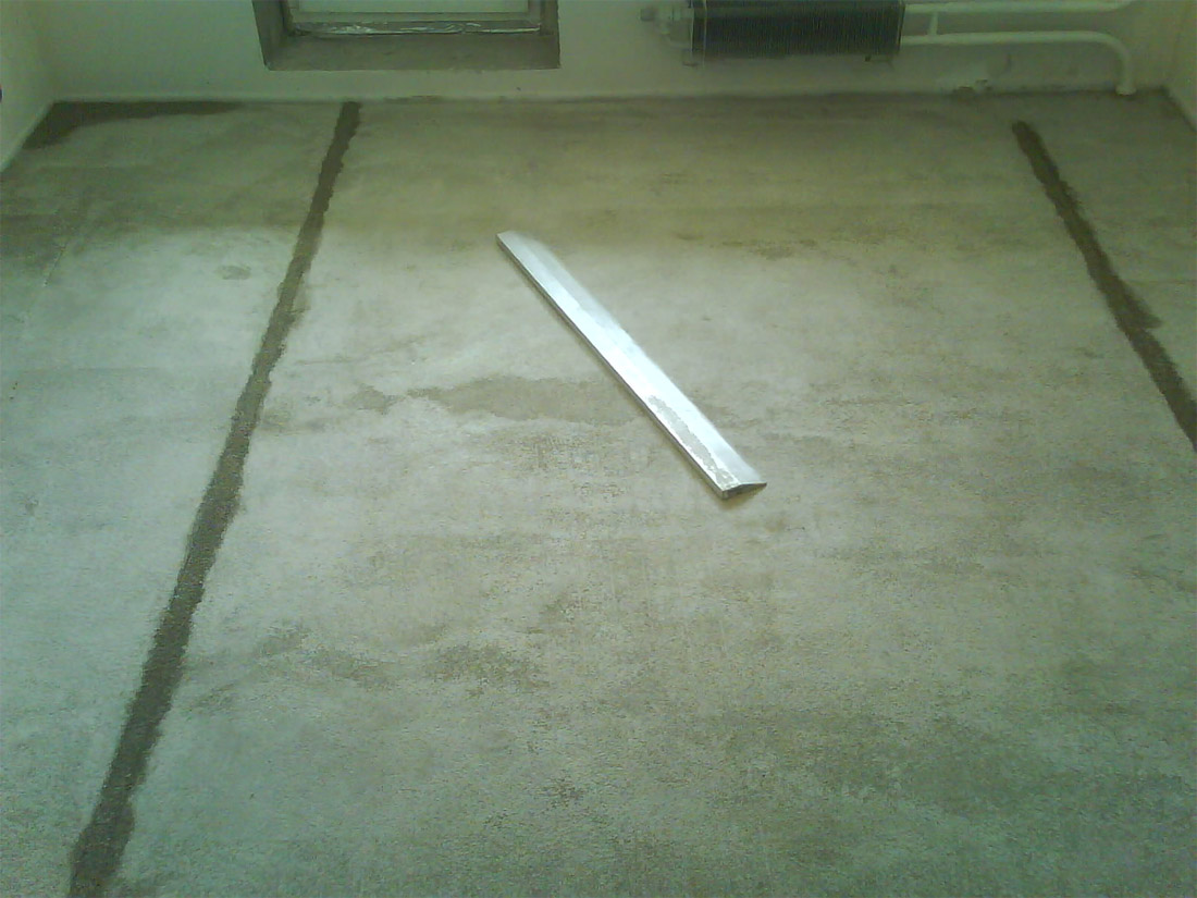

Admin
Admin
Админ
Регистрация: 08.10.2005
Сообщений: 4657
06.10.2008 в 18:42:40

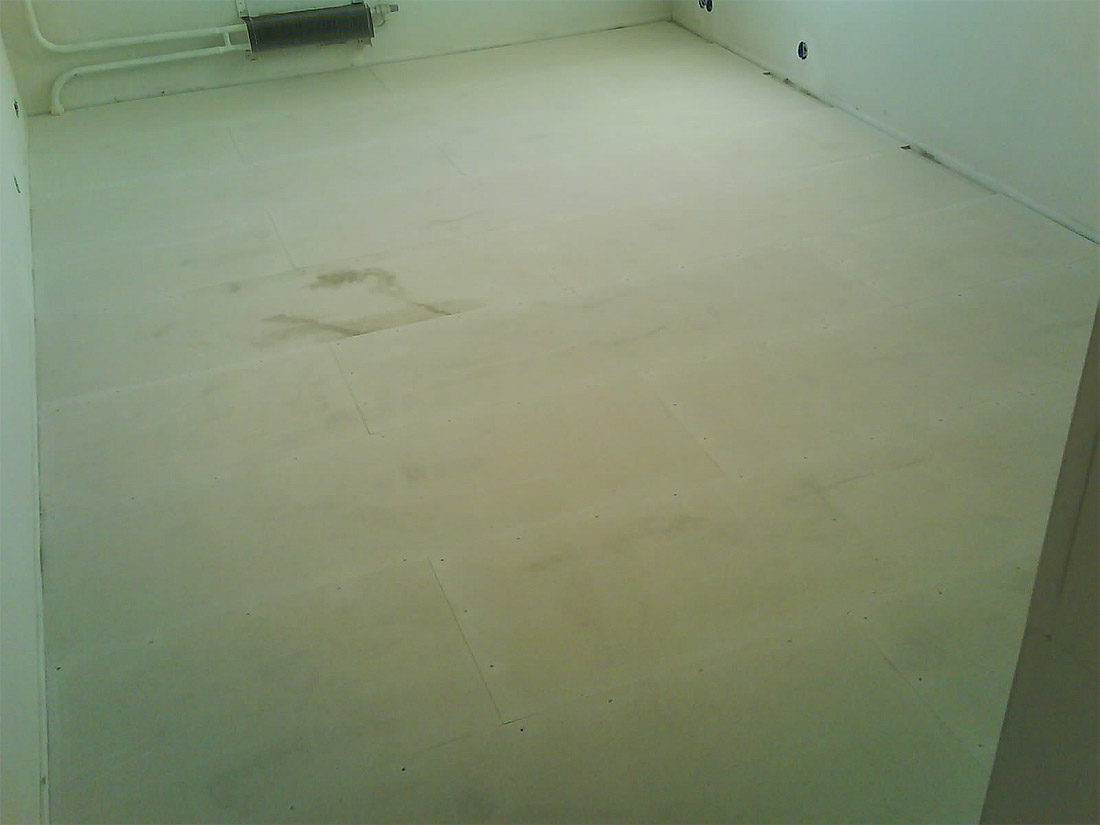

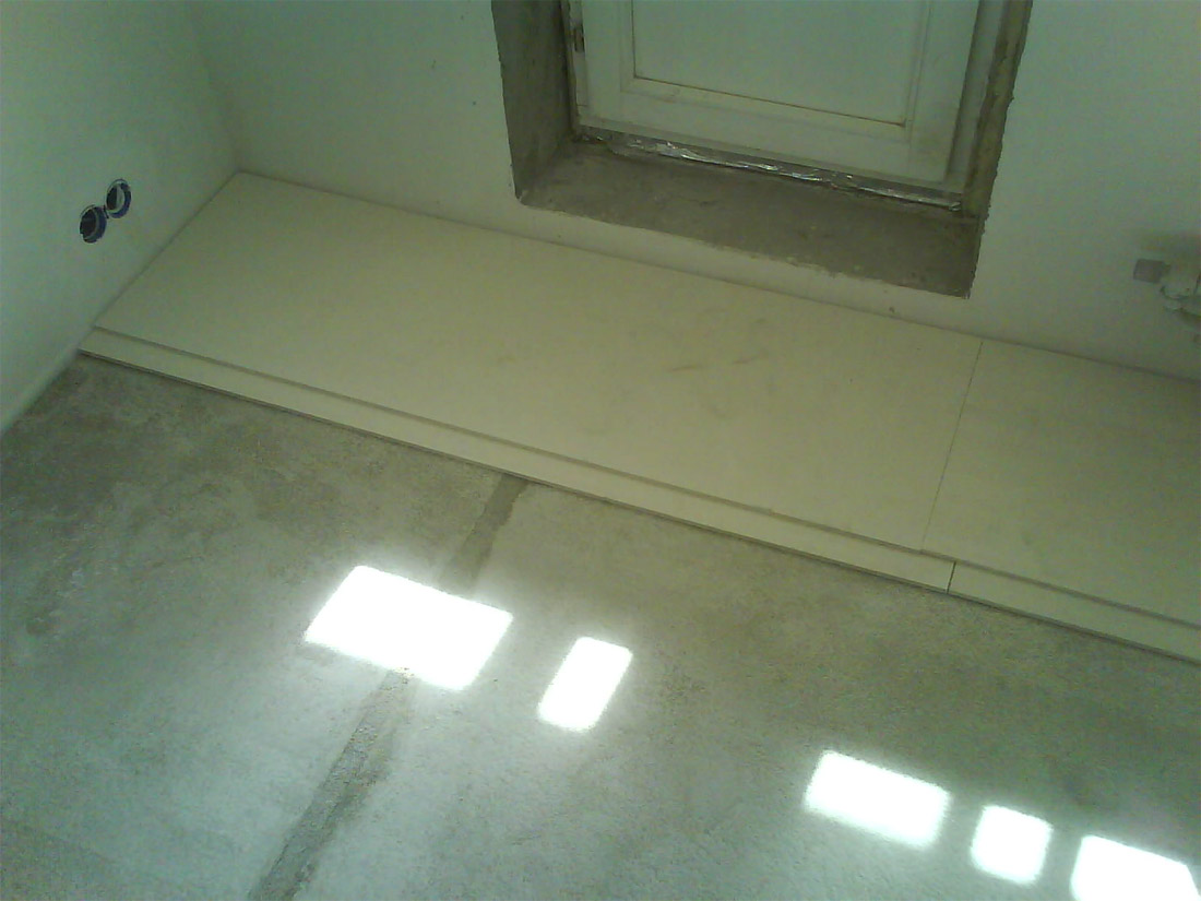

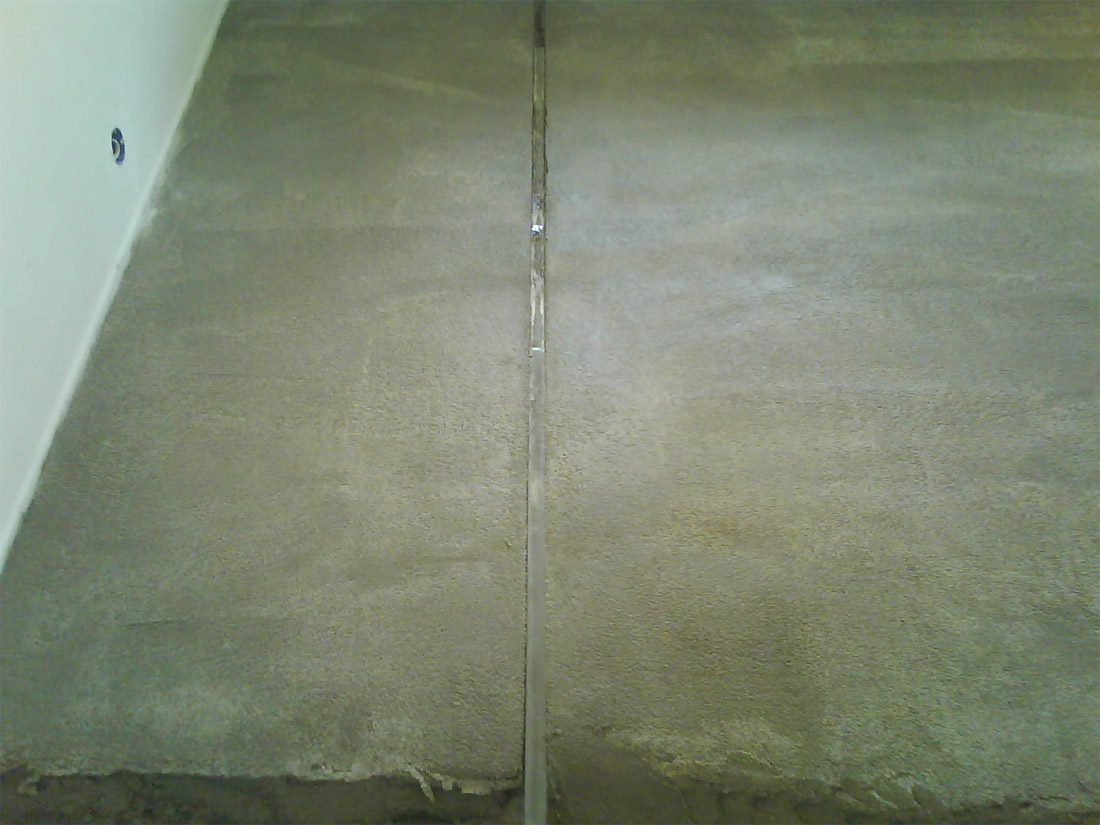

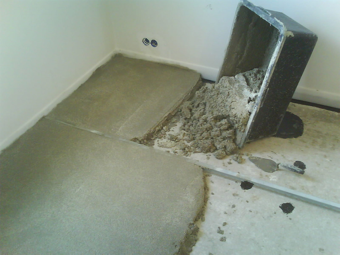

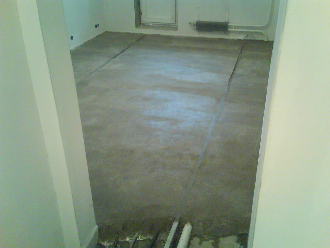

  1. Комната залита...
  2. Вытащив профили, выворачиваю маячки
  3. Пока УБО не засох - можно правилом подровнять огрехи...
  4. Заделываю следы от направляющих, уголок тоже подравняю
  5. Пока все подсыхает размечаю и обрезаю элементы пола
  6. УБО - подсох, элементы пола - подготовлены. Можно собирать.
  7. Всё.

Romsan аккуратно подошел, респект. Такой способ можно смело рекомендовать тем кто в первый раз дома делает. Для них самая большая проблема маяки на раствор ставить, а так пусть времени больше пойдет, зато напортачить сложно при такой технологии. Недостаток способа в том что у профиля большая высота и в месте его прохождения практически неминуемо будет трещина, да и на малой толщине такие маяки не поставишь.
вопрос - на первой фотке метиз размытый, не понял толи нарезали резьбу толи как?

mirock написал : вопрос - на первой фотке метиз размытый, не понял толи нарезали резьбу толи как?
Это винт-шуруп(болт сантехнический.) Я потом еще видел такиеже с внутреним шистигранником... http://eit-company.ru/i/ibb/sts.jpg
Как опору для профиля использовал гайку мебельную (забивную). она как раз по ширине шляпки совпадает с внутренним размером профиля. http://www.kvadrat.by/ellex/prod_images/478_2.jpg
По поводу трещины на месте профиля - согласен частично. Потому как если раствор делать пожиже - он затекает под профиль, если залить след от профиля пока УБО еще не совсем высох - то тоже довольно хорошо получается. Но естественно, испытаний не проводил, утверждать не буду...

Romsan написал : Это винт-шуруп(болт сантехнический.) Я потом еще видел такиеже с внутреним шистигранником... http://eit-company.ru/i/ibb/sts.jpg
про винт уже нашел, подсказали, но все равно спасибо, а насчет маяков и трещин не волнуйтесь, каждая система имеет недостатки и преимущества, ваша - идеальна для большой толщины стяжки с первым слоем керомзитобетона.

Admin написал : Вот такую конструкцию я придумал для маячка:
