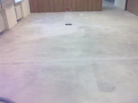

многие начинают делать с меньшей водой, полу- но про то что надо защитить от пересыхания не думают (в некоторой степени это касается и обычной). трещины (когда стяжка вся в трещинах) это вода, молочко на поверхности, это вода, потеря прочности бывает в полу- только из-за пересыхания и не уплотнения, в обычной и из-за пересыхания и из-за воды. к слову топят соседей исключительно обычной!

у нас несколько другой продукт, там задача сделать СРОЧНО, через 3 часа точил шпатель, правда и стоит она других денег, в последний раз делали в Саранске, ребята делали по письму, и прораб был на семинаре, результатом доволен (я в смысле того что не так все и сложно, повозиться придется, т.к. если налить и вылить, то будет быстрее, но для результата надо то же старание)!!!!.
в какомто посту приводил измерения (сжатие, изгиб и т.п.). все бвло в норме (не помню циферок, если надо покопаюсь). у нас специфика своя, у нас стяжки не должны крошиться и обязательно ровные и без трещин, а так практически всегда все равно сверху наливают, другое дело, что по ровной стяжке это 2-3 мм. себе делал именно обычным раствором (не оказалось в Москве ), и делал именно с меньшей водой, все как описывалось, воды столько чтобы можно было сжать в комок, и при этом он не пачкался, не лип к гладилке, можно было ползать по нему. после изготовления накрывал (в последней части кор-ра накрыл изолоном (потому что оставался), через день полил водой. кто то с форума в личке спрашивал как? потом, опасался, что через 3 дня она не прочная, когда успокоил что после снятия пленки и высыхания наберет, успакоился. выкладывал фото, стяжка получилась ровнеханькая, плотная и даже по внешнему виду прочная. человек делал сам и первый раз!!!!

вот блин! одновременно низя дела делать!!!! пропустил что разговор про ВАШУ стяжку!!!! да! стелил, вернее помогал стелить и заодно учил укладывать (постелили в троем) все что вы сделали, швы они заделывали рем массами (нашей 940 и церезитом), кое что ПРИШЛОСЬ шлифовать (человек с однодисковой машиной приехал и шлифовал), но надо было уложить 2 мм покрытия на клей. стяжка была ОТЛИЧНОГО качества, прочная, ровная ни обной трещины (вроде как 500 м). ковровую плитку накидали без меня, покрытие прирезали без шва (вплотную), едиственное есть мои косячки, нет времени приехать помочь доделать (ну там, пристыковка к дверным косякам, к декоративным панелям (вплотную, без зазоров к стене).
заказчик доволен. если бы везде были такие стяжки, с одной стороны мы бы меньше продавали наливайки, зато я бы был спокоен по рекламациям (типа там отлетело, тут отслаивается и пр). респект за работу!!!!

это полу! после того как сделали стяжку в ней делали штробы и разводили ком-ции, не треснула, с нормальным песком, под покрытие пришлось кое где мазануть рем массой (это я рекомендовал правда, заказчику и так все понравилось, а босс иностраннец, тот ваааще был доволен), и уложили покрытие. стяжка классная.:)
