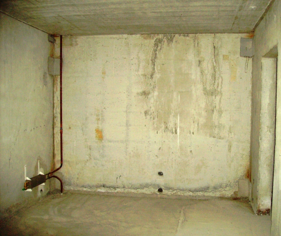

Подскажите,плз! :) Новостройка, основание-плиты, ну очень кривые! Сапог не торчит, но следов от них много!!! :( перепад высот: зона оконной плиты-дверной проем (при выходе из комнаты) более 5см. Замысел, стяжка плавающая. НО как выровнять основание под пенополистирол? 2/3 комнаты ниже на 5см, да еще и кривое :( Какая минимум высота стяжки при плавающем способе (пенополистироле)? Стяжка планируется по всей квартире, в комнатах паркетная доска, в коридоре плитка. Или есть смысл использовать Кнауф-Убо и выровнять толщиной от 5 до 11см?

Cartel написал : Какая минимум высота стяжки при плавающем способе
рекомендована 4 см.
Cartel написал : НО как выровнять основание под пенополистирол?
самый простой способ насыпать песка, (просто разравнять по перепадам), в зависимости от утеплителя пленку на песок и потом утеплитель, если не боиться то только под утеплитель, дальше стяжка если армировать то ваааще супер. По утеплителю 4 см, контактная от 1 см.

Новостройка, основание-плиты, ну очень кривые! Сапог не торчит, но следов от них много!!! перепад высот: зона оконной плиты-дверной проем (при выходе из комнаты) более 5см. Замысел, стяжка плавающая. НО как выровнять основание под пенополистирол? 2/3 комнаты ниже на 5см, да еще и кривое
Минимальная толщина плавающей стяжки должна составлять минимум 35 мм.
Для выполнения стяжки есть хороший состав Topcem Pronto (это Mapei) - сам пользовался, очень доволен. Нужно просто замешать водой и готово (толщина нанесения слоя от 35 до 60мм). Плитку можно укладывать на следующий день, паркетную доску - через 4 дня.
