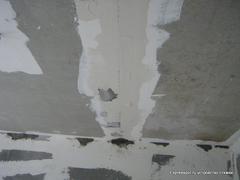

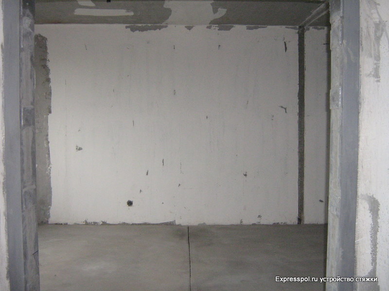

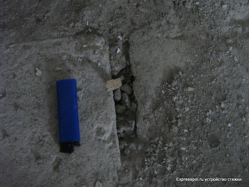

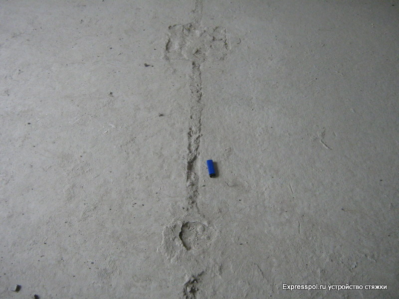

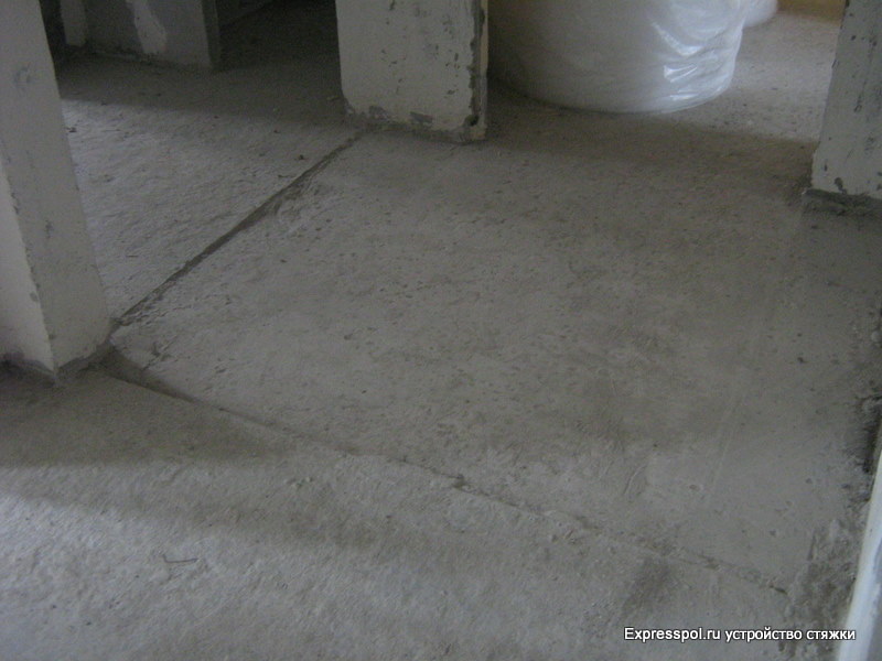

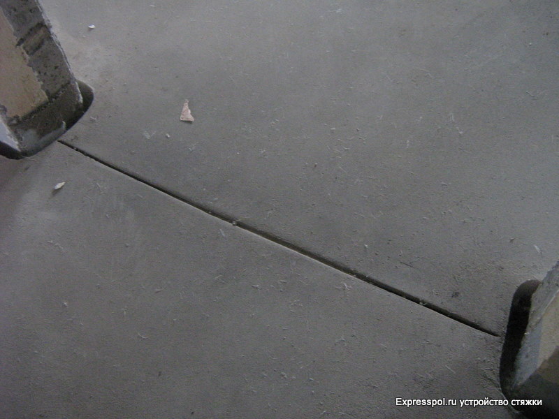

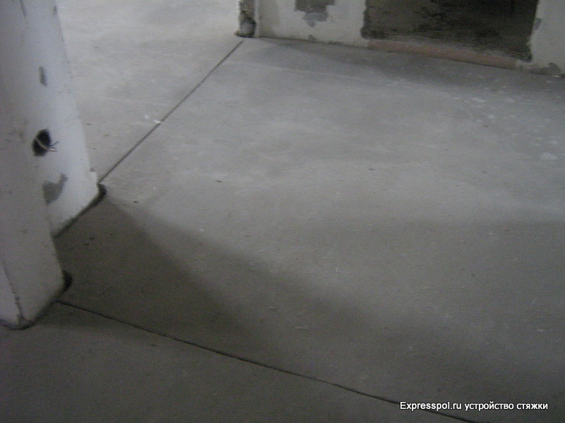

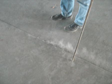

Несколько фото плит перекрытий в панельном доме, в местах которых делаем компенсационные швы, не деформационные, в виду того что стяжка "плавающая" на вспененном полиэтилене 10мм. Хотя очень часто из-за большой усадки и колебаний здания наблюдается деформация, разрыв шва до 5 мм и подъём плиты одной стороны.

затирали поверхность, после твердения стяжки. при нарезке компенсационных швов, прорезали на всю толщину стяжки (10 см), и прорезали сетку.

так вот. все швы, которыми гордится TARLEV и фотографирует их со всех сторон - это швы усадочные, предназначены для уменьшения трещинообразования во время усадки - твердения и высыхания стяжек. Они нарезаются в любом месте, где только вздумается. Обычно по периметру вдоль стен и в дверных проёмах. После того, как усадка стяжек заканчивается, а это как правило 28 дней, усадочные швы становятся не нужны и их можно наглухо заделать жесткими, прочными ремонтными составами (о чём говорил gans gr) , но можно и не заделывать. Например - у стен можно не заделывать, этот шов в дальнейшем защитит от ударного шума.
А деформационные швы - их назначение уже описали и gans gr, иalmeca, - не допустить воздействие отдельных конструкций здания друг на друга. НадеюсЬ, они меня поддержат в моём убеждении: В ОБЫЧНОЙ КВАРТИРЕ ДЕФОРМАЦИОННЫХ ШВОВ, как правило, - НЕ БЫВАЕТ!!!
