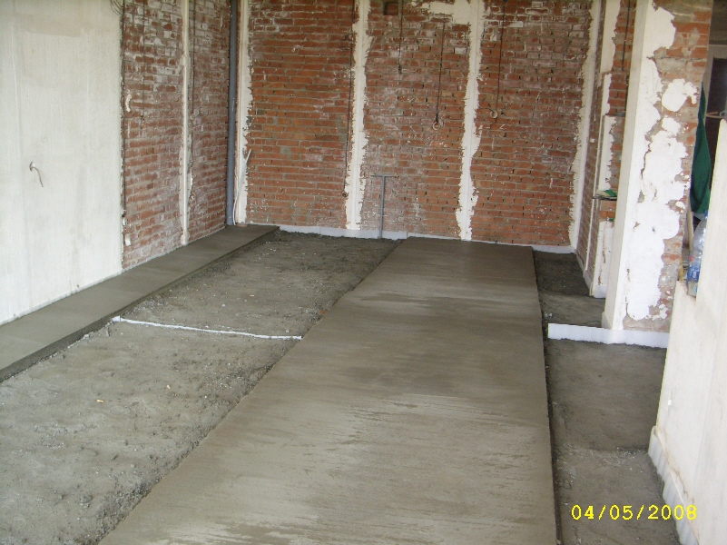

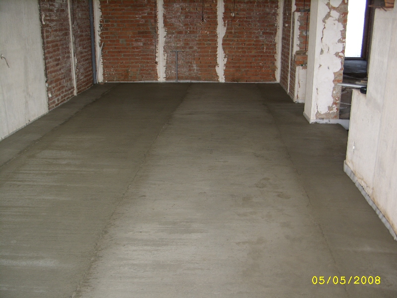

Это готовые натёртые маяки, по линии отступления. Админу- если возможно то перенесите этот пост повыше предыдущего.

Ставим правило на два профиля и срезаем излишки. Где не хватило подсыпаем, уплотняем и ещё раз срезаем. До получения удовлетворительного результата.

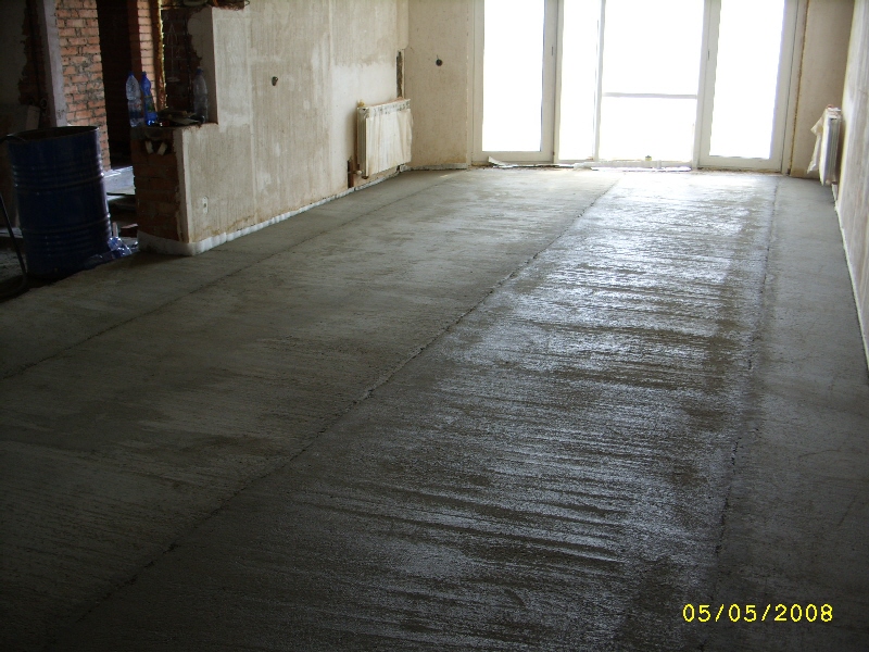

Ещё фото про срезаем

Закончив выше приведённые процедуры по всей ширине комнаты, сдвигаем профиля по натёртым маякам. Профиля не должны быть длинными длинна выбирается по принципу *куда рукой дотянусь не напрягаясь*. Профиль опять примазываем раствором.

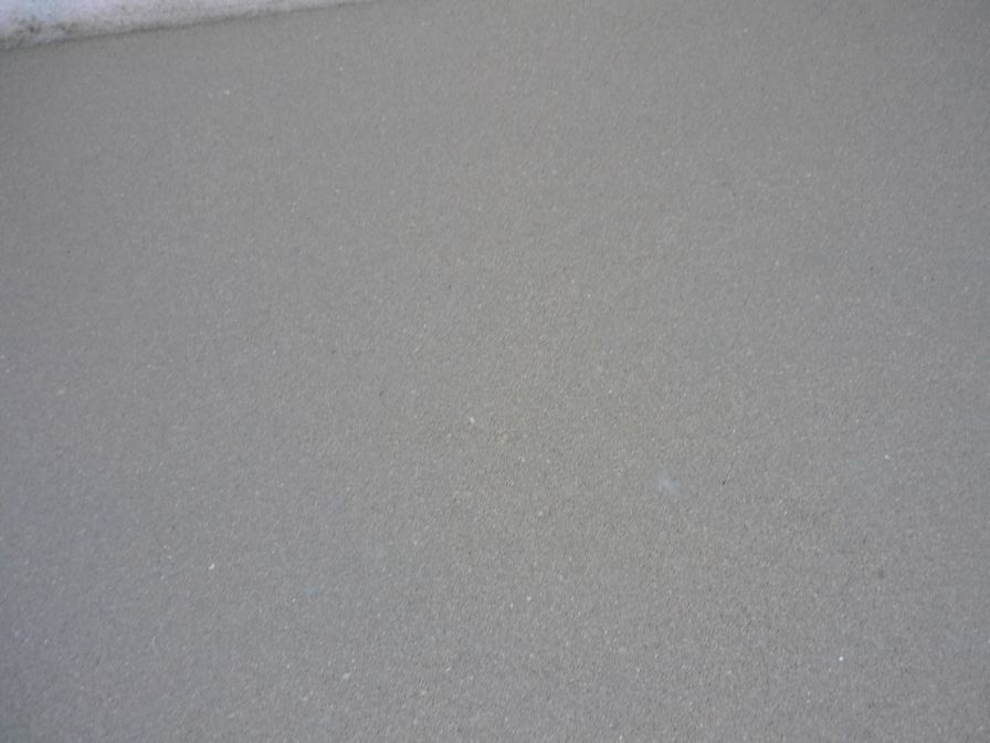

В оставшиеся борозды добавляем раствор и разглаживаем пластиковой гладилкой. Ямочки рытвины присыпаем и тоже разглаживаем. После пластиковой берём металлическую и выглаживаем с небольшим нажимом. На фото с ямкой видна граница, между выглаживаниями пластиковой и металлической теркой.
zvolki
zvolki
Сообщений: 1163
24.10.2008 в 12:40:59
Вот такая красота на выходе :)
Через день по стяжке можно ходить. Полное высыхание как и обычной, 4 недели. Поверхность готова к настилу культурного пола, кафеля и паркета. Наливайки-растекайки не нужны. Поверхность очень прочная с трудом царапается гвоздём. Таким же способом делается и плавающая стяжка и тёплые полы.

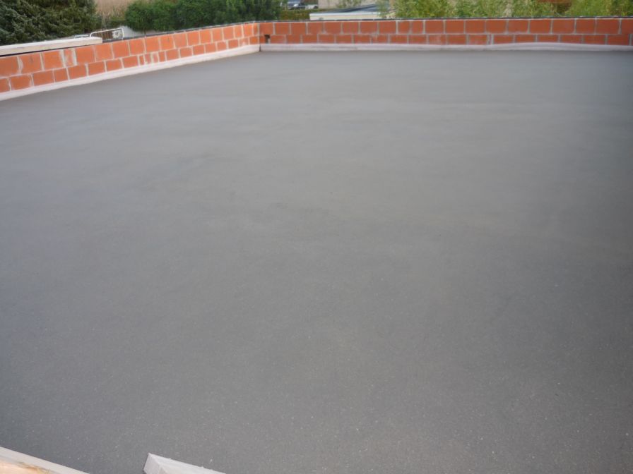

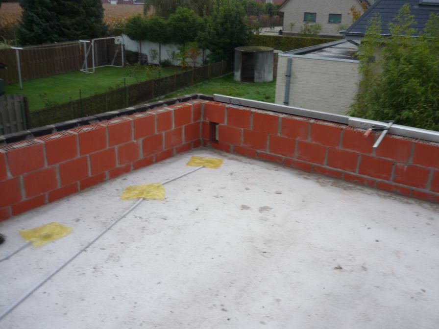

Для особо глазастых, кто увидит неровность по середине:- Стяжка делалась двухскатная, под водослив, сверху будет рубероид. Если что то не понятно, спрашивайте, есть ещё фото процесса :)

Ну вот супер - как раз та технология сухой стяжки, что я озвучивал, только на большой плоскости уже и не методом затира, а методом срезания. Уплотняется и срезается правилом. Просьба админу всё это разместить в одном сообщении всёж:)

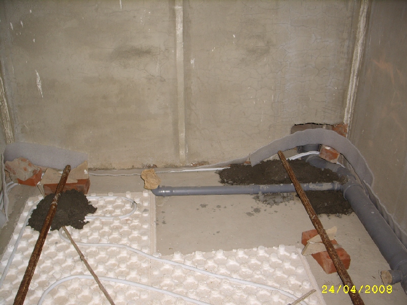

Просмотрев тему-не видел такого способа установки маяков по трубам,а очень удобно на клиньях,которые после укрепления маяков убираются.По методу zvolki-только если трубы не проходят.При толстой стяжке-первый черновой слой с расчетом что толщина чистового слоя будет не менее 4-5 см,который укладывается на следующий день.Расстояние между трубами(маяками) в районе 1,5-2,1м.Заливку веду по полосам,которые на следующий день(после демонтажа труб) используются в качестве маяков.В качестве правила использую рихтованный 40 уголок с ручками(как более жесткий и тяжелый) длиной 2,3 м.Когда полоса широкая-укладываю одно моментно со смещением(стяжка по полосе по левую руку как-бы опережает правую на 2-4 ведра)-просто такую широкую физически не могу укладывать.Практически всегда для внутренних работ использую смесь в составе 1ч.цемента,3ч.мытого песка,3ч.мытого отсева и пластификатор.Смесь делаю очень жесткой.Не затираю и не перетираю.Подходит практически для любого вида покрытий,кроме пожалуй линолиума-для него надо перетереть,но предпочитаю через месяц или два пройтись саморастекайкой или плиточным клеем. Что не нравится-через месяц-два может просесть стяжка между маяками на 1-1,5мм на расстоянии 2 м.(вдоль маяков-не проседает),а может и не просесть(не предсказуемо).Трещины по полосам есть всегда(вообще то их можно рассматривать как компесационный шов,я так думаю).Появляются иногда и поперечные трещины,но стяжка при этом не бухтит.На фотографии которую выложил через 2 месяца появилась трещина шириной 1-1,5 мм поперек помещения по демпферной ленте.Фибру в стяжке толщиной 4-5 см считаю разводом на деньги(хуже не будет,но зачем?).Готовые смеси-это конечно хорошо,но уж очень дорого.Если что не так-поправьте,но в общем меня эта технология не подводит и как мне видится она отличается от выше приведенных в основном в приемах работых.
