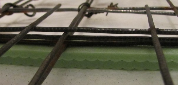

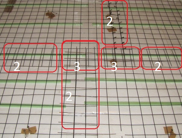

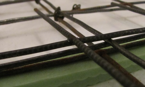

Товарищи, добрый вечер.
Помогите, т.к. опыта не хватает =)
Армируется стяжка 50 мм по ПП сеткой 50х50х3х3. Сетка поднята от ПП примерно на 1 см (+ -), вяжется вязальной проволокой 1,2 мм. Карты ложатся внахлёст на ячейку, в некоторых местах т.о. получается нахлёст сразу 3-х карт. Т.е. слой стали получается около 9-10 мм да ещё и вязальная проволока 1-2 "нитки" (как получится при вязке) на это всё добро. Т.е. получается в среднем слое ЦПС толщиной 50 мм лежит связка стали около 9-12 мм (это если связаны ещё максимально плотно без зазоров) в местах нахлёста 3-х карт. Чем это чревато для стяжки? И как в таком случае поступать? Или всё нормально, и так должно быть? Пожалуйста, помогите, застряла стройка =)
п.с. сейчас добавлю фото...добавил... На этом фото цифрами отмечено кол-во слоёв в данной области:
Здесь и далее приближённоё фото областей с 3-мя слоями, пока ещё без вязальной проволоки:
Т.е. до будущей поверхности стяжки получается примерно так: 50-9-12=29 мм, в худшем случае 20-25 мм наверное. Размеры этих областей в 3 слоя, по периметру 20х7 см.
