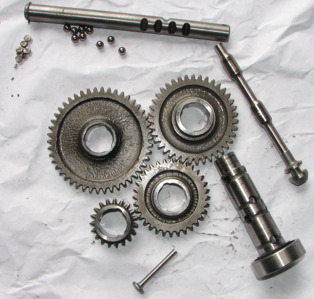

Pavel003 написал : Включение передачи это введение шпонки ( точнее трех в виде шариков) и если шток не движется (не может двигаться) передача включена.
Это получается в двух крайних положениях 1 и 4 передача. Отсальные в результате не До или пере До не становятся в свое микронное положение и не фиксируются в этом самом нужном положении. Отсюда и говорю что сплошной брак у этих трех составляющий валик шток корпус. Самое простое лечение о котором уже здесь говорилось подбор комплектующих наугад (понятное дело о корпусе в этом случаи не говорим).

Pavel003 написал : Слрезать шарики не может ни УД 15
Лично доставал из коробки раздавленные пополам шарики.

Dont написал : Лично доставал из коробки раздавленные пополам шарики.
То может быть Только брак. Перекаленный металл сыпется ка стекло. Три шарика соответствующие ГОСТу ни УД 25 ни тем более УД 15 не срежет это раз. А второе кто их ставил туда и какие? в инструкции шарики по размеру идут с точностью до третьего знака. А если их туда ставили (как мой сосед) из разбитых подшипников, кто знает, что будет в этом случае. Ну и не факт что их шестерни разбили, если их ставили самостоятельно, бойцы их и при установке расколоть могли. Да собственно вопрос как эксплуатировать тоже имеет значение. С моей колокольни трактор из Невы это бред. Но люди делают, а как это долго ходит я пока ни разу не читал. Редуктора Муравьевские поставленные на самодельный МК разрывает. Ну не предназначены они для такой работы. Тем не менее их ставят, да и работают они, по разному можно эксплуатировать. В принципе и мерсовский движок минут за пять удить можно, наверное.

Pavel003 написал : То может быть Только брак. Перекаленный металл сыпется ка стекло. Три шарика соответствующие ГОСТу ни УД 25 ни тем более УД 15 не срежет это раз. А второе кто их ставил туда и какие? в инструкции шарики по размеру идут с точностью до третьего знака. А если их туда ставили (как мой сосед) из разбитых подшипников, кто знает, что будет в этом случае. Ну и не факт что их шестерни разбили, если их ставили самостоятельно, бойцы их и при установке расколоть могли. Да собственно вопрос как эксплуатировать тоже имеет значение. С моей колокольни трактор из Невы это бред. Но люди делают, а как это долго ходит я пока ни разу не читал. Редуктора Муравьевские поставленные на самодельный МК разрывает. Ну не предназначены они для такой работы. Тем не менее их ставят, да и работают они, по разному можно эксплуатировать. В принципе и мерсовский движок минут за пять удить можно, наверное.
Ломаются и те что ставит завод. Причины конеша можно только предполагать. А то что шарик с подшипника это думаю не критично. Шарики в россыпь думаю это уже те которые не попали в производство подшипников по каким то причинам (это в лучшем случае) или те которые вообще к каким либо гаджетам презназначены (типа шарика в баллончик с краской). Вот так трощит шарики.

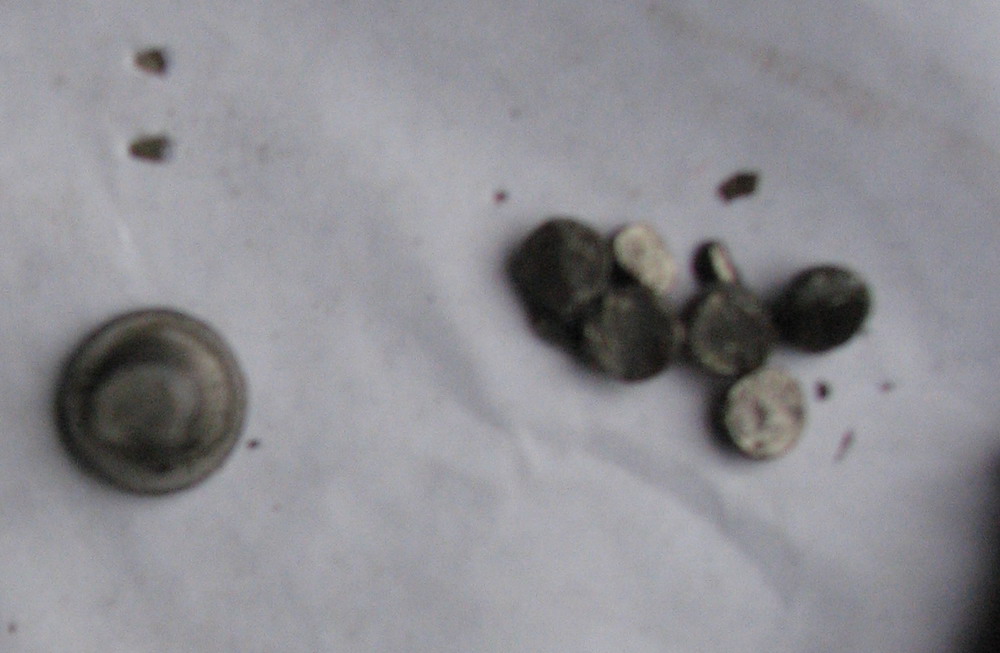

NAP написал : Вот так трощит шарики.
Крайний левый, если это шарик, то он явно из мягкого материала. А там кто его знает. У кого по тридцать лет МТЗ таким чудом не хвалились....

NAP написал : Шарики в россыпь думаю это уже те которые не попали в производство подшипников по каким то причинам
Там дело именно в размере шарика. Почитай инструкцию. разбей подшипник и измерь шарики. Сравни с инструкцией, они будут отличаться. То есть надо подшипник с шариками по размеру инструкции (спецификации)....

Pavel003 написал : Крайний левый, если это шарик, то он явно из мягкого материала. А там кто его знает. У кого по тридцать лет МТЗ таким чудом не хвалились....
В левом углу это грибок с торца.
Pavel003 написал : Там дело именно в размере шарика. Почитай инструкцию. разбей подшипник и измерь шарики. Сравни с инструкцией, они будут отличаться. То есть надо подшипник с шариками по размеру инструкции (спецификации)....
Я еше раз скажу про культуру изготовления. Для точности шарика в третьей цыфре нужно иметь и точность пазов в шестеренках. Пазы в шестеренказ не обработаны до такой точности. Черновая обработка на долбежном или протяжкой как там оно правильно называется не знаю. Имхо шарики с подшипника подойдут по любому.
