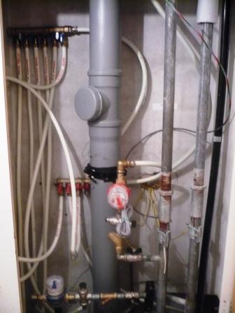

Ржавчину на трубе надо бы поближе. А так, непонятно. Да и кто знает, от чего она ржавеет, то ли лен пробило, то ли конденсат накапал. Покрасьте трубу и делов.
+1 покрасить! предварительно удалив ржавчину. Имхо конденсату на трубе ГВ вняться неоткуда, она ржавеет сама, без посторонней помощи (у меня рукотворный сгон ;) лежащий в шкафу тоже по резибу поржавел "от нечего делать".

сансэй написал : vm2003 . а что конкретно вас не устраивает в этой разводке
freetron написал : ветка ГВ висит в воздухе, кремлений я не заметил
Пространственность :).
Висит в воздухе довольно большая куча труб. Кривая :) И почти не прикреплена к стенам. Шучу. Это все мелочи. В любом случае будет закрываться.
сансэй написал : насчёт резьбы догодались бы смазать
сансэй написал : если трубы покрасить лень
Да не лень. Изначально неужели так трудно рассчитать, насколько резьбу нарезать нужно?
freetron написал : Грязевик и счетчик ложны стоять ДО фильра-редуктора! Это не с точки зрения снипа, а с точки зрения здравого смысла, прошу прощения. Но возможно счетчик устанавливали уже после ремонта, и устанавливала "организация", которая и не такие косяки может наделать.
Нет. Счетчики были, их просто (в сборе с патрубками) переставили в процессе .
сансэй написал : вобщем в чём ваша претензия основная, мня как мастера это интересует...
сансэй написал : ...ещё вопрос вы? ппр выбирали в качестве материала для разводки?
Я при заказе обрисовал то, что у меня будет подключаться. На стенах отметил - где. Выразил пожелание, чтобы были коллектора, ибо удобно. Особенно в процессе ремонта и не одновременного, а "со временем" подключения сантехоборудования. МП-трубы? ХЗ.... До этого много сталкивался по работе с трубами из ПСП (поперечно-сшитого полиэтилена высокого давления) "Wirsbo". Потому склонился к ПП, как более понятному.
tvmaster написал : Зато объём какой, опять же краники можно покрутить. Клиент это любит.
Ха-ха. Я допустил такой объем :) конструкций только потому, что один черт он пропадет - ничего там не будет. Полочки мне там нахрен не нужны.
tvmaster написал : Да и кто знает, от чего она ржавеет, то ли лен пробило, то ли конденсат накапал. Покрасьте трубу и делов.
Да конечно покрашу. Кстати, ржа появилась только тогда, когда ГВ отключили на 3 недели. После отключения я перекрыл вводной кран на горячую воду от стояка и спустил оставшуюся воду из системы (насколько это удалось, конечно). Т.е., видимо, конденсат.
Вообще основная претензия к тем, кто делал (по ссылке в моём первом посте вся история расписана) - полное отсутствие какой-либо эстетики конструкции (а то, что на фото - уже после одной переделки - до этого было ещё кривее, а чтобы глянуть на счетчики, надо было вообще чуть-ли не залазить внутрь). И тут вот подсказывают по-самому конструктиву.

vm2003 . довайте по порядку , любой промышленный СГОН может иметь такой остаток резьбы, не чего бы не висело за зря будь там мп, пп хорош на свободе а не в ящеке 1м на 1м , при колекторной сборке разумеется

vm2003 написал : Вообще основная претензия к тем, кто делал (по ссылке в моём первом посте вся история расписана) - полное отсутствие какой-либо эстетики конструкции (а то, что на фото - уже после одной переделки - до этого было ещё кривее, а чтобы глянуть на счетчики, надо было вообще чуть-ли не залазить внутрь).
Зато съэкономили наверно?:) Сколько стоила разводка,если не секрет?

ДОКА . у него в ссылке написанно ,18 т.р.

сансэй написал : 18 т.р.
Поэтому так все и выглядит...

я за пластик беру меньше:)
