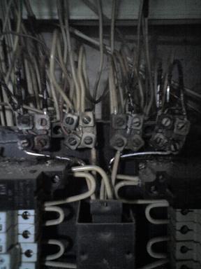

vk написал : по уточнению списка потребителей, которые желательно пустить в обход УЗО. Итак, в разных ветках упоминались следующие: ХОЛОДИЛЬНИК, КОНДИЦИОНЕР (сплит), ЭЛ.ПЛИТА, СВЕТ. Прошу прокомментировать, а также указать критерии (экономия, надёжность, отсутствие здравого смысла, др.);
-никакого смысла подключать мимо УЗО нет, есть смысл в нескольких отдельных УЗО для розеток, света, ванной и ее оборудования... -Это подтверждается стандартными решениями по ГОСТ: http://www.domuzo.ru/tehdoc/2159
vk написал : какое РКН применить? Насколько это необходимо (новостройка, подмосковный город);
-никакого (живу в Подмосковье)
vk написал : покритикуйте текущую схему, пожалуйста.
-что именно?
azus6 написал : В домах с электроплитами НОЛЬ НЕ ОТГОРАЕТ
-То-то гнедавно пришлось с этим столкнуться -дом с электроплитами (Бутово):
