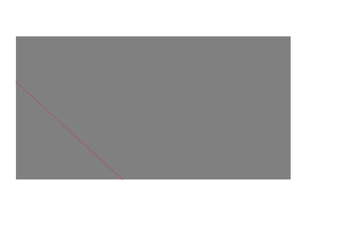

А у меня еще вопрос )))))))
Заводской стык будит соединятса с обрезаным ГКЛ . Как вот этот обрезаный ГКЛ правельно подготовить ? Просто на конус срезать ножом или както по другому . Насколько большой угол среза делать ?
C2h5-OH
C2h5-OH
Регистрация: 11.03.2006
Черноголовка
Сообщений: 9677
05.01.2009 в 21:56:08
так по красной линию.
URA!!!
URA!!!
Регистрация: 15.12.2005
Сообщений: 731
05.01.2009 в 22:01:00
2C2h5-OH
Неее у меня не по углу а по ровной плоскости . Просто сколько примерно см от края ?
