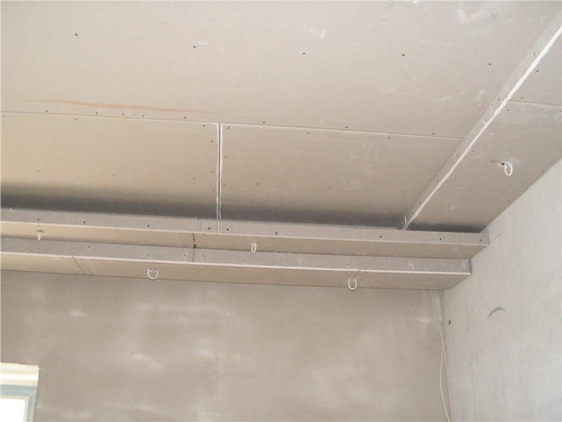

stroika Немного не понял. Фаску ножом снимаю и в эту щель образовавшуюся запихать серпянку? Или нужно обрезать серпянку и эту узенькую полоску класть в это небольшое углубление?

lvv написал : Фаску ножом снимаю и в эту щель образовавшуюся запихать серпянку?
именно так

т.е. серпянка гармошкой складывается, в щель запихивается и все зашпаклевывается - я правильно понял?
еще такой вопрос: если швы получились заподлицо с картоном, то обязательно ли шпаклевать весь потолок перед покраской?

lvv написал : еще такой вопрос: если швы получились заподлицо с картоном, то обязательно ли шпаклевать весь потолок перед покраской?
я всегда шпаклюю 2 раза перед покраской
lvv написал : т.е. серпянка гармошкой складывается, в щель запихивается и все зашпаклевывается
утапливаю серпянку в предварительно нанесенный слой шпаклевки и заглаживаю шпателем. Как швы подсохнут - шлифую их, а затем шпаклюю весь потолок в 2 слоя финишной шпаклевкой
..стоп, стоп, стоп! Щель заполняете шпаклевкой и по свежей шпаклевке накладываете на шов серпянку. ...не в шов, а на шов. И шпателем заглубляете зерпянку в шпаклевку. Получившийся миллиметровый выступ от плоскости листов ГКЛ потом выравняется при шпаклевании потолка
