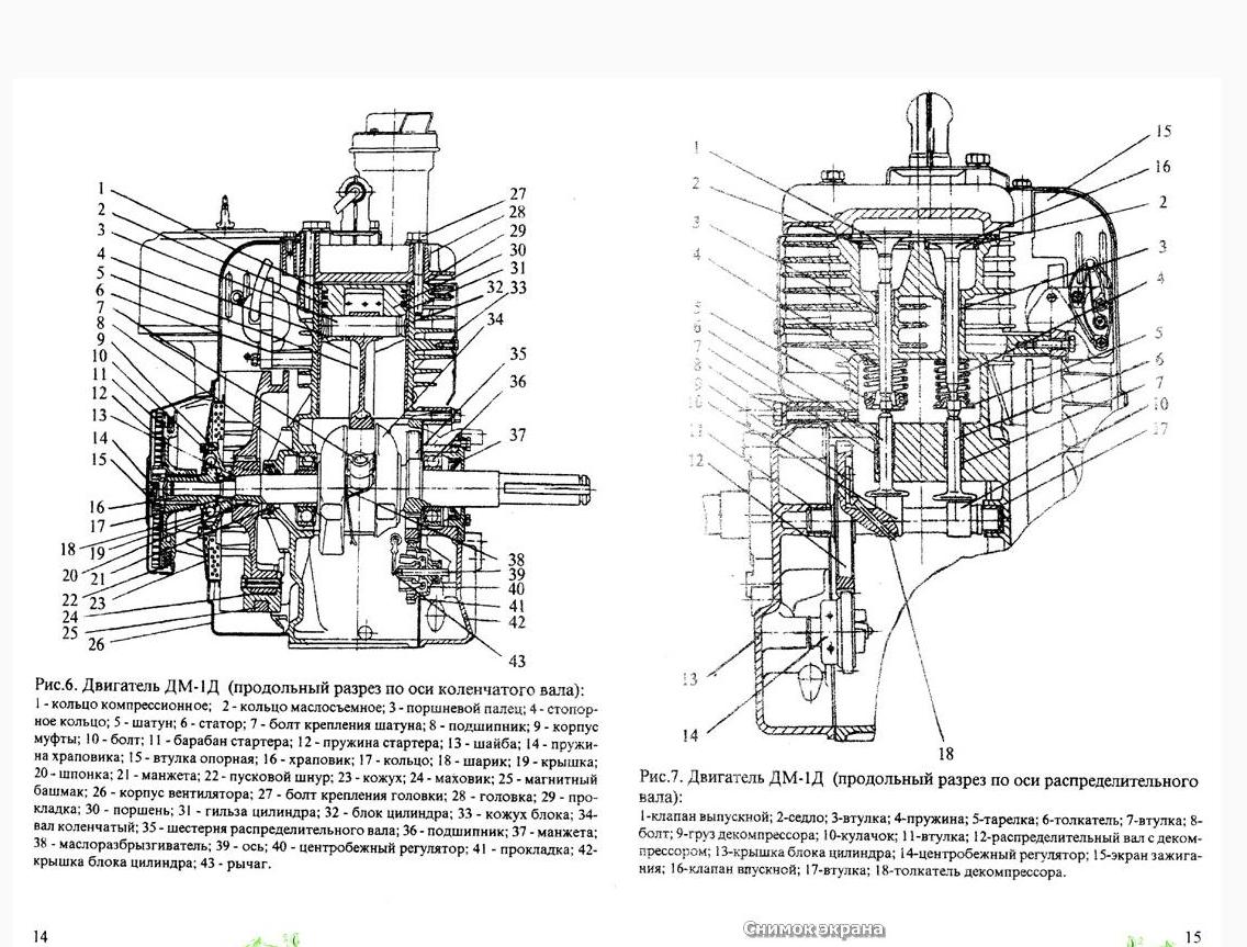

Dimon4eг написал : Привет. У меня МБ-1 Нева уже лет эдак 12-13! недавно в очередной раз оторвало шатун (эт у них просто болезнь), решил сделать кап. ремонт и поменять до кучи сальники и подшипники под коленвал и уперся в стенууу((( не могу снять маховик с коленвала, как прирос зараза, может кто подскажет как его лучше сдернуть (без наличия съёмника)! СПАСИБО ЗА ВНИМАНИЕ, БУДУ ОЧ. ПРИЗНАТЕЛЕН
Эдик71 написал : смотрю человеку не ответили с 2009 года. дождусь ли я ответа?
друзья, подскажите пожалуйста - заклинил шатун(МБ2К) после облома лопатки разбрыз.масло. пытался снять маховик охлаждения - не получается. укажите чертеж или спосб спресовывания. он на шлицах или конусе? пытался снять гидравл.прессом и съёмником - закис наверно так сильно?! ВДшкой проливал. самое хреновое в мануале нет чертежа в разрезе этого участ
Первое - пусковой механизм откручен?, если нет то снимать долго можно. На маховике есть две резьбы М8 на них делается съемник. Я недавно аккуратно бронзовым молоточком сбил у себя на ДМ 1. Большим съемником его можно и поломать, кстати.

Эдик71 написал : укажите чертеж или спосб спресовывания. он на шлицах или конусе?
http://www.mastercity.ru/vforum/showthread.php?p=894876#post894876 Из мануала> Отсоедините корпус вентилятора и отражатель. Отвинтите винты крепления защитного кожуха маховика и снимите его. Снимите крышку и храповик.Чтобы не потерять шарики, находящиеся в корпусе муфты, перед снятием крышки подставьте под разбираемый узел емкость (банку). Выньте кольцо и отвинтите против часовой стрелки корпус муфты,используя спецключ или выколотку из мягкого (медь, алюминий) металла. Снимите шайбу и спрессуйте маховик с помощью сЪемника. При его отсутствии допускается использовать деревянный брусок и молоток.

Pavel003 написал : Первое - пусковой механизм откручен?, если нет то снимать долго можно. На маховике есть две резьбы М8 на них делается съемник. Я недавно аккуратно бронзовым молоточком сбил у себя на ДМ 1. Большим съемником его можно и поломать, кстати.
ну конечно открутил! а алюминиевый механизм пуска в который шарики вставляются - надо предварительно снять? или он сползёт вместе с маховиком?

Эдик71 написал : ну конечно открутил! а алюминиевый механизм пуска в который шарики вставл.надо предварительно снять? или он сползёт вместе с маховиком?
А что тогда открутили ? . С пусковым механизмом маховик не снять
Николавич написал : отвинтите против часовой стрелки корпус муфты,используя спецключ или выколотку из мягкого (медь, алюминий) металла.

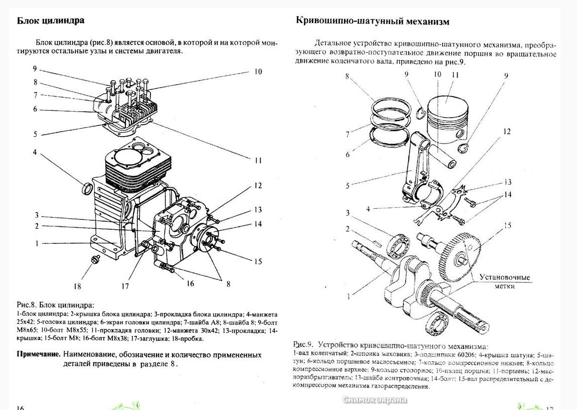

Эдик71 написал : мож есть интернет магазин, где можно подешевле заказать з/Ч на двигатель? как движок кстати называется, если к нему запчасти искать?
ДМ -1 -01 http://www.15-sotok.ru/zapchasti-ceni-zakaz/zpchasti-ceni/1309--1-1-2 http://agroart.com.ua/details_dvigatel.php?id=9http://www.remmoto.ru/index.php?option=com_content&view=article&id=10:dm-1k&catid=1:stati&Itemid=7

Николавич написал : А что тогда открутили ? . С пусковым механизмом маховик не снять
вот бы раньше фото коленвала... так там же резьба!!! откучивается против вращения... завтра откручу! Ура!
Николавич написал : ДМ -1 -01 http://www.15-sotok.ru/zapchasti-ceni-zakaz/zpchasti-ceni/1309--1-1-2 http://agroart.com.ua/details_dvigatel.php?id=9http://www.remmoto.ru/index.php?option=com_content&view=article&id=10:dm-1k&catid=1:stati&Itemid=7
спасибо друг за ссылку - нашел на фото коленвал! альтруизЬм! великое дело!!! а то остался бы со своими проблемами наедине!:applause:

Эдик71 написал : ну конечно открутил! а алюминиевый механизм пуска в который шарики вставляются - надо предварительно снять? или он сползёт вместе с маховиком?
Его открутить и надо. Правда это уже написали, но я повторюсь, для закрепления пройденного.
