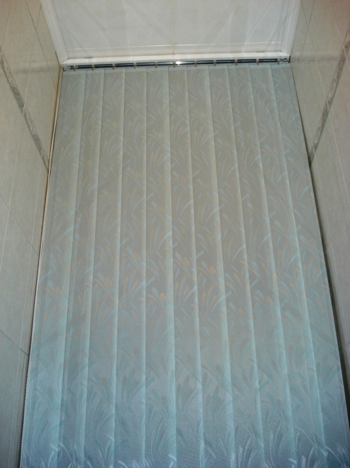

Предлагаю Вашему вниманию свой вариант экрана под ванну. После долгих раздумий из всех всевозможных вариантов (закрыть плиткой, готовый пластиковый, сделать что-то вроде дверей-купе) выбрал именно этот, как мне кажется, удобный и простой в использовании вариант: вертикальные жалюзи (идею нашел на этом сайте).
Для заинтересовавшихся размещаю фото:)

Что-то подсказывает, что горизонтальные, поскольку металлические, были бы практичней ... Да и смотрелись бы не хуже, т.к. горизонтальные линии "гардбонизиравали бы з банной" : )) Приподнял и лазь там, делай что хочешь! ... Только скока будит стоить такое исполнение?

Да они нынче одинаково стоят, но горизонтальные стирать легче. Но у вертикальных проблема в ванной будет другая - постоянно будут отрываться нижние поводки, так как находятся в зоне наступания. Так, что идея красивая но не практичная.

Насчет практичности - время покажет...горизонтальные - идея неплоха и заслуживает внимания. А по поводу "приподними и лазь, где хочешь" - все выдвигается и под ванну таз с бельем вмещается, что было бы невозможно пр стандартном готовом экране.
Обошлось все дело в 1700 рублей - стоимость материалов: около 600 карниз, 1000 - сами рейки (или как их там называют), 100 - крепежи для крепления на стену (углы). Все продается в любом магазине для дома. Я, напр., покупал в "OBI".

Не хочу ни кого обидеть но из жалузи мне очень не понравился, ну хлипко всё да и не к месту, оконная вещ под ванной, несуразно, к тому же щели, болтается всё. Tehnik-san Спасибо за ссылочку., буду именно такой искать, хух ) соориентировался хоть, а то ванну закрыть нужно, уже столько пересмотрел, ну ничего не понравилось, а тут вы со своим экраном ! )

Солидарен с этим мнением. Тем более, что экран из плитки обощелся бы в несколько раз дешевле.
